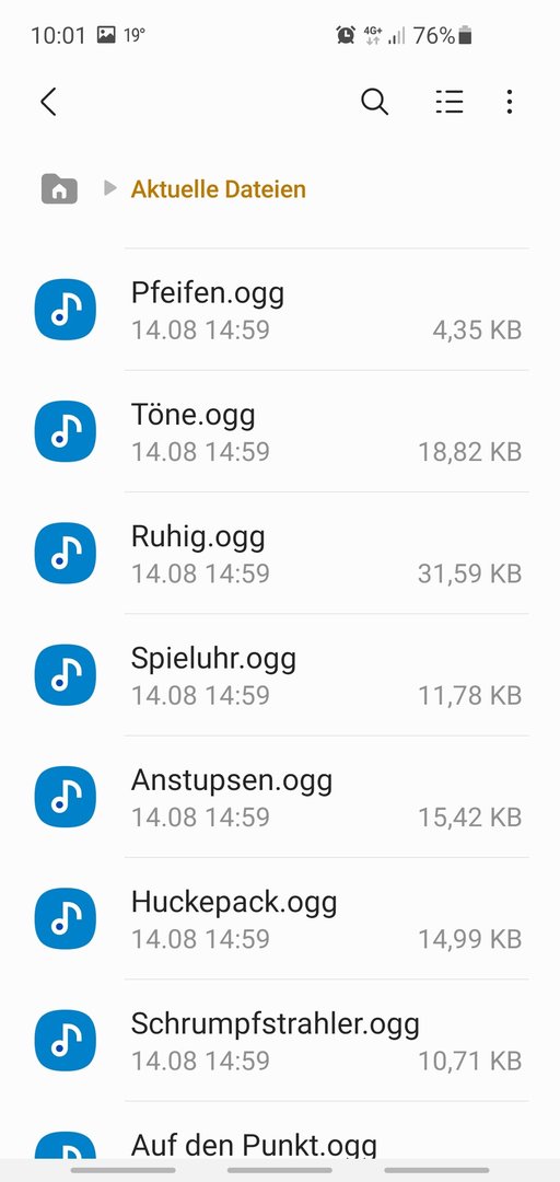

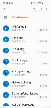

Hallo, hab seit einigen Tagen ein eigenartiges Problem auf meinem S10.
Es werden automatisch, ungefragt irgendwelche Benachrichtigungstöne geladen, wenn ich sie in der App „Eigene Dateien" lösche, sind die am nächsten Tag wieder da.
Habe weder irgendwelche Töne, oder sonst was in der Richtung runtergeladen.
Play Protect zeigt alles im grünen Bereich und der vorhandene Gerätschutz auf dem S10 findet auch nichts.
Was könnte das eurer Meinung nach sein?
Die Töne könnten zu einer App gehören, die du installiert hast.
Reaktionen: tirolerbua
Dein Screenshot zeigt die Ansicht "aktuelle Dateien". Das ist nur ein virtueller Ordner. Wo befinden sich die Dateien wirklich?
Wie hast du sie gelöscht?
Das Dreipunkt-Menü oben rechts und dann "aktuelle Dateien entfernen" (oder so) wäre falsch. Das würde nur die Liste löschen, nicht aber die Dateien.

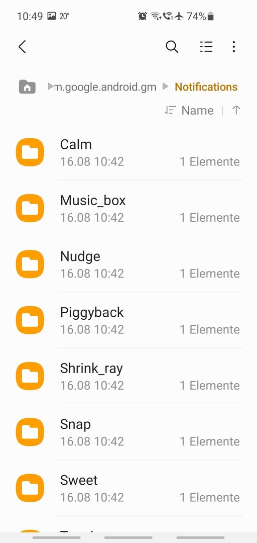

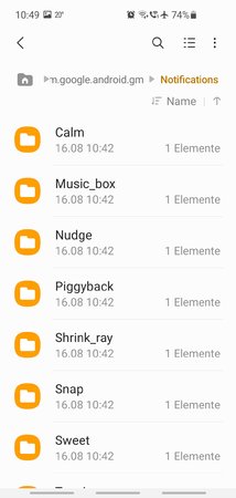

Hier noch was zu dem Thema
PSA: Google Mail lädt automatisch.ogg-Dateien auf Telefone herunter und deshalb - DE Atsit
Diese Dateien liegen aber in einem ganz anderen Ordner als in deinem Fall.
Verwendest du denn G-Mail (Google-Mail)?
Falls nicht, solltest du das Gerät mal im Abgesicherten Modus starten. Dabei bleiben die ganzen von dir nachinstallierten Apps aussen vor. Wenn das Problem dann nicht mehr auftritt, ist eine von denen der Übeltäter.
Abgesicherter Modus:
Gerät neu starten, wenn der Schriftzug "SAMSUNG" erscheint, die Lautstärke-Leisertaste oder die "Ein/Aus-Taste" ein paar Sekunden drücken.

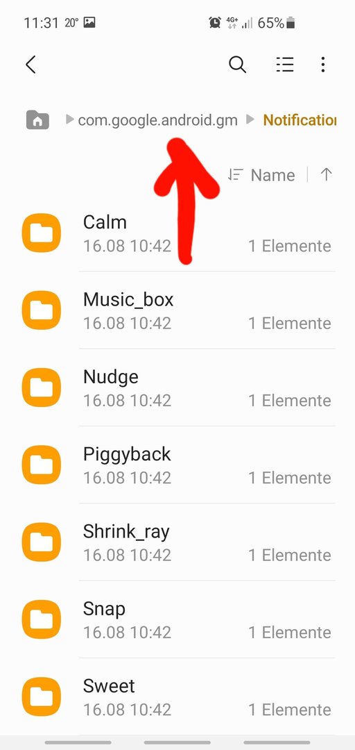

Ja, ich nutze G-Mail.
Wenn du den zweiten Link folgst, den ich gesetzt habe, ist mein Problem 1:1 beschrieben und auch bei mir wurde der Ordner com.google.android.gm, mit den erwähnten ogg-Dateien installiert.
Ok, dann mal ganz einfach gefragt: Wenn du G-Mail verwendest, wieso lässt du diese Dateien dann nicht einfach so wie sie sind?
Weil ich erst jetzt durch Recherche rausgefunden habe, dass diese ogg-Dateien von Gmail stammen und harmlos sind, befürchtete mein Handy wäre mit Malware infiziert.
Ok, alles klar. Dann kannst du diese Töne ja vielleicht sogar einmal gebrauchen. 🙂
