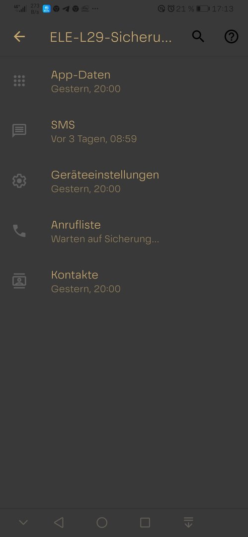

Das Sicherungskonto ist mit deiner Gmail Email Adresse gekoppelt.
Das befindet sich in Google Drive.
Das wird gesichert
Ein komplettes Abbild ging nur mit Root
