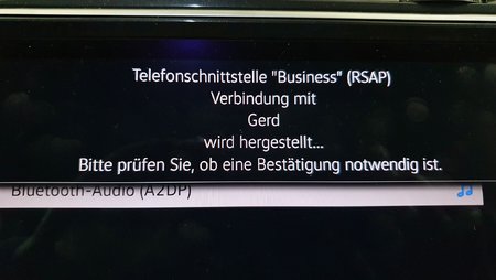

Seit Juli 2020 fahre ich den Tiguan II mit Discover Pro und Business Schnittstelle. Darüber konnte ich bis vor kurzem die Verbindung zum S10 Duos über rSAP herstellen. Manchmal hat sich das Auto nur im Freisprechmodus verbunden. Wenn ich dann die Bluetooth Verbindung ausgeschaltet habe und nach einigen Sekunden wieder eingeschaltet habe, dann hat sich das Handy wieder über rSAP verbunden.
Seit einigen Tagen funktioniert es jedoch nicht mehr. Es wird nur mehr eine Verbindung im Freisprechmodus hergestellt. Habe am Tiguan und am S10 die Einstellungen ( Geräte ) gelöscht und versucht neu zu verbinden. Die Verbindung wird nach Bestätigung der PIN hergestellt, dann zeigt das Discover Pro für eine längere Zeit:
Telefonschnittstelle "Business" (RSAP)
Verbindung mit
Gerd
wird hergestellt...
Bitte prüfen Sie, ob eine Bestätigung notwendig ist.
Am Handy habe ich alle Anfragen bestätigt, das sollte passen.
Es kommt aber keine rSAP Verbindung zustande.
Ich habe vor einer Woche eine neue SIM ( neuer Provider ) im Handy eingelegt, aber daran kann es doch nicht liegen. Außerdem wurde vor einigen Tagen das November Update von Samsung eingespielt. Ob es daran liegen kann? Ich komme da nicht mehr weiter. Hat jemand ähnliche Erfahrungen, oder eine Idee wie es wieder klappen könnte?

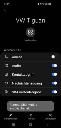

@franzgerd
auf dem Bild ist zu sehen, daß Du den Energiesparmodus aktiviert hast. Schalte den mal aus und probiere es nochmal. Mit dem kam es bei mir zu dem von Dir beschriebenen Problem. Ich hab zwar den Passat B8 mit Discover Pro. Aber das ist ja das selbe, wie bei Dir.

Anschließend wieder die neue SIM von 1&1 eingelegt. Das Navi verbindet sich im rSAP Modus, wie im Post 132 im Bild 1 zu sehen, jedoch kommt keine richtige Verbindung zu Stande. Nach kurzer Zeit wieder wie im Bild 2 zu sehen und im Navi bleibt die Anzeige wie im Bild 3.

Habe nun die SIM Karte von meiner Frau in mein S10 gelegt und siehe da: das S10 verbindet sich problemlos mit dem Navi im rSAP Modus.
Weitere Untersuchungen von mir zeigten dass nach einem Neustart des S10 die PIN Abfrage ca. 15 Sekunden später bei meiner 1&1 SIM erfolgt, gegenüber der SIM Karte von meiner Frau und der alten Vodafone SIM. Das dürfte der Grund sein, warum die Verbindung nicht klappt.
Werde nun versuchen eine Ersatz SIM von 1&1 zu bekommen, da meine neue SIM offensichtlich fehlerhaft ist.
