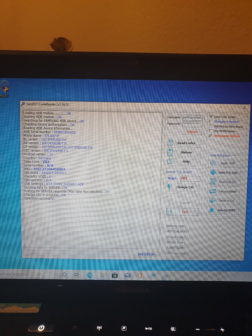

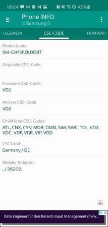

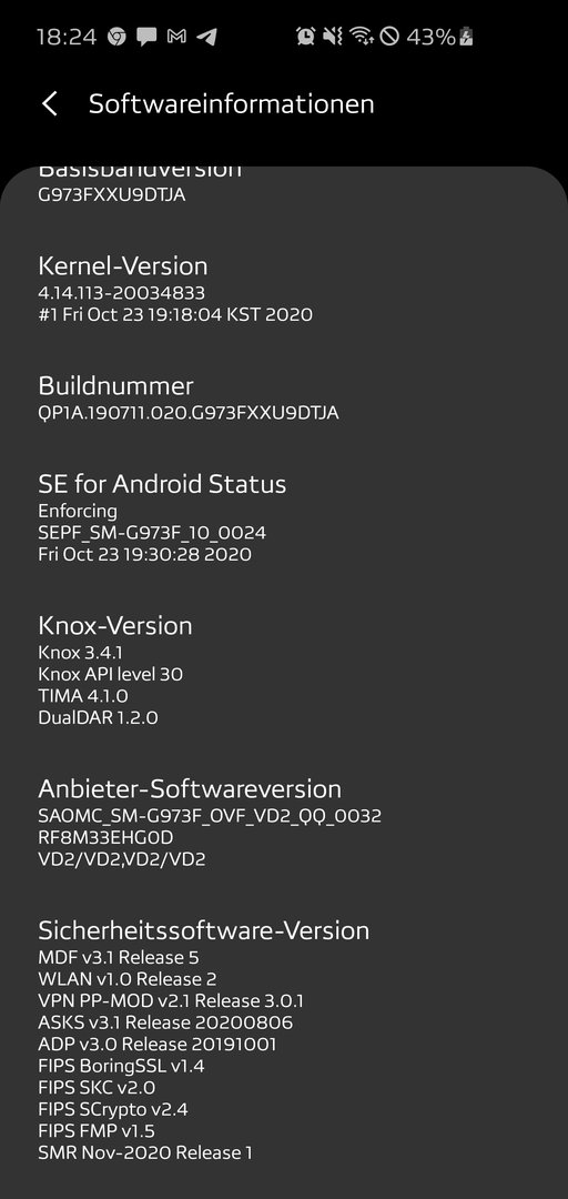

@maik005 Bin nach der Anleitung gegangen.
Samykey sagt es hat funktioniert, nur die Software ist immernoch auf VD2?
Was könnte das Problem sein?
@maik005 Sim raus, Pin und sonstiged aus
Windows defender und firewall aus

@safak75
das hat offensichtlich nicht geklappt.
Nochmal probieren?
