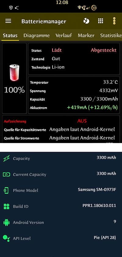

@Speedy74,
hat mich jetzt auch mal interessiert. Das zeigen mir zwei unterschiedlich Apps an.
Ob es nun mit einer Messung, wie du sie gemacht hast, übereinstimmt.... ;)- es beruhigt aber.:D
@Skippy64
Das ist halt beides Müll.
Liegt daran das einfach nur der vom Hersteller in die Firmware programmierte Wert ausgelesen wird.
Hat mit der tatsächlichen Kapazität 0.0 zu tun!
Aber mit 3c Battery Monitor kannst du messen lassen wenn du einen kompletten Zyklus durchlädst also 0-100% ohne Pause bei eingeschaltetem Gerät laden.
Reaktionen: Randall Flagg und Skippy64
