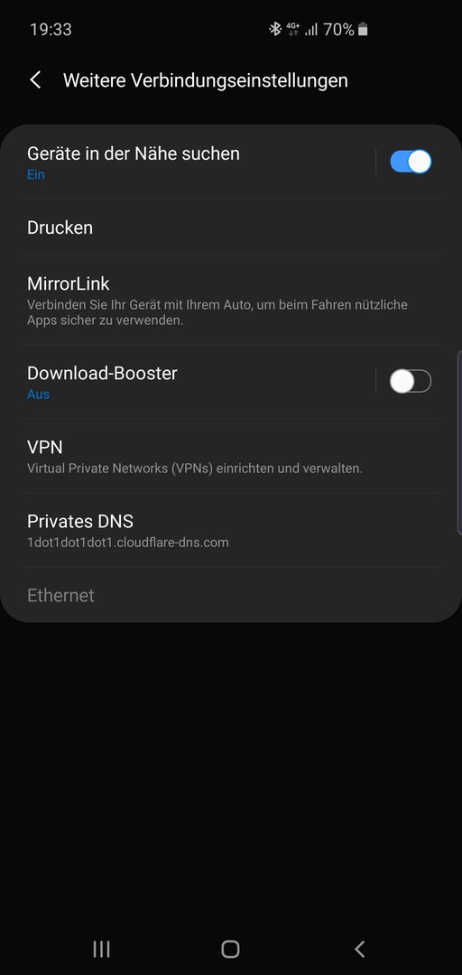

@Naturelsker hier für Android, bei WLAN musst du das in deinem Router machen.
Reaktionen: Naturelsker
Bei Android Pie ist die Funktion für verschlüsselte DNS-Verbindungen (DNS over TLS). Für Anbieter wie DNS4ME ist die Funktion meiner Meinung nach nicht gedacht. Siehe auch das Fomat für die Eingabe des DNS-Servers. Für die Nutzung über einen Router wäre es mir zu frickelig. Da würde ich eher den VPN-Provider wechseln. In der Vergangenheit ging das mal per Root (DNS in Android ändern). Keine Ahnung ob das noch läuft. Ich arbeite bei Streaming mit VPN.

DNS hat doch nichts mit dem Herkunftsland zu tun. Wenn du dein Herkunftsland verschleiern willst dann geht das nur über VPN.
Deweiteren müsstest du wie hier bereits erwähnt die DNS Einträge am Router ändert da dieser die Namen auflöst und nicht der Client.
