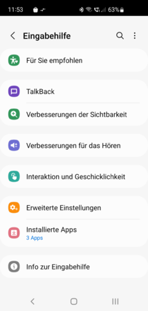

Ich habe seit ein paar Tagen ein gebrauchtes S10e allerdings mit sehr gutem Zustand gekauft. Das Gerät war auf Werkseinstellungen zurück gesetzt, musste also zunächst über "unzählige" Updates auf den aktuellen Stand gebracht werden.
Jetzt startet mehrfach am Tag spontan die App Eingabehilfen, selbst wenn ich gefühlt den Bildschirm gar nicht berührt habe.
Kennt jemand das Problem und wie es abgestellt werden kann?

Das Zurücksetzen der Eingabehilfe hat leider nichts geholfen. Ich habe gerade das Telefon zur Seite gelegt. Nach ein paar Sekunden geht die Eingabehilfe auf, ohne dass ich überhaupt das Gerät in dem Moment berührt hätte ...
@Oldie56
Welche 3 Apps sind da drinn?
KakaoTalk, Link zu Windows, Screenshot Tile (No root)
Stehen alle auf "aus", ich habe keine Ahnung was das bedeutet.
Ich habe auch keine Ahnung, warum die drei drin stehen und andere nicht.

Es war tatsächlich eine der Apps, die bei der Eingabehilfe gelistet war und zwar die App Screenshot tile (no root) von f-droid. Dasselbe Problem hatte ich bei einer Übertragung des Systems auf ein S21 5 G.
Jedenfalls war es sehr nervig, die Einstellungsseite teilweise mehr als ein Dutzend mal am Tag schließen zu müssen oder sonst auf die anderen Seiten zu kommen. Besonders lästig war das, wenn das Navi lief und ich das wirklich brauchte und nochmals lästiger - und gefährlicher, wenn das auf dem Zweirad passierte. Das ist jetzt seit dem Wochenende weg.
Danke allen, die versucht haben mir zu helfen, was letztlich ja auch erfolgreich war.
