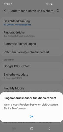

genau. Es kommt erst 'Fingerabdruck Sensor reagiert nicht. Wenn der Fehler öfters auf tritt, bitte neu Starten' Alles mehr mals gemacht.
@wlad1988
Screenshot?
Dann wird dir der Menüpunkt ja doch angezeigt.
Ich komm ins Menü nicht rein

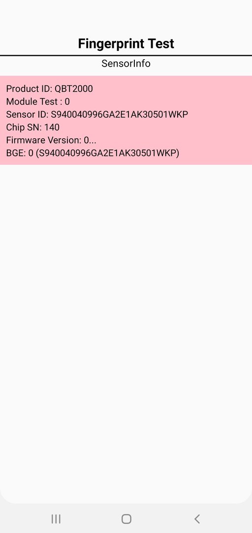

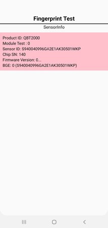

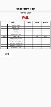

Volt. Hilft das weiter

da du mit Odin schon geflasht hast (AP, Bl, CP und CSC_OXM vermute ich?) gehe ich davon aus, dass es ein Hardwarefehler ist.
Vor allem weil es ja von Anfang an ist. Bzw. war es beim Vorbesitzer auch?

Aber dabei ist es gut möglich, dass der Fingerabdrucksensor beschädigt wurde.
