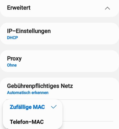

Wer kann das erklären?
Unterschied zwischen zufällige Mac und Telefon Mac. Screenshot_20210519-214959_Settings.jpg
Zunächst einmal ist das nicht gerätespezifisch.
Die Telefon MAC ist die feste Adresse Deines Telefons unter der das Gerät im WLAN immer erkannt werden kann.
Bei einer zufälligen MAC wird z.B. in Shopping Centern, Flughäfen oder anderen öffentlich nutzbaren Netzen bei einer Analyse des WLAN die Erkennung Deines Gerätes beim nächsten Besuch dort erschwert.
Dies wurde eingeführt um den Usern ein wenig mehr Datenschutz bieten zu können.
Reaktionen: Traindriver2302, Astronaut2018 und Wattsolls
@Astronaut2018 kannst du auch bitte noch den Einstellungspunkt nennen, wo dies zu finden ist?
Die MAC-Adresse ist eine einmalige, hardwareseitig fix einem Netzadapter zugeordnete Identifikation.
Diese Nummer ist weltweit einmalig und damit kann dein Adapter jederzeit eindeutig wiedererkannt werden.
Wählst du eine zufällige MAC, wird an Stelle der Hardware-MAC eine zufällige Identifikation ausgegeben, die sich bei jeder Verbindung wieder ändert. Dadurch ist die Verfolgung eines einzelnen Gerätes erschwert.
Reaktionen: Wattsolls, Astronaut2018 und Xanoris

@orgshooter in den Einstellungen unter Verbindungen/WLAN auf das Zahnrad neben der aktuellen Verbindung tippen, Erweitert ausklappen, da steht dann unter anderem MAC Adresstyp.
Reaktionen: Wattsolls, orgshooter, Galimali und eine weitere Person

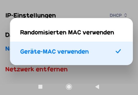

@Xanoris
Kannst du noch zu #10 antworten?
Bei Xiaomi habe ich es auch gefunden.
