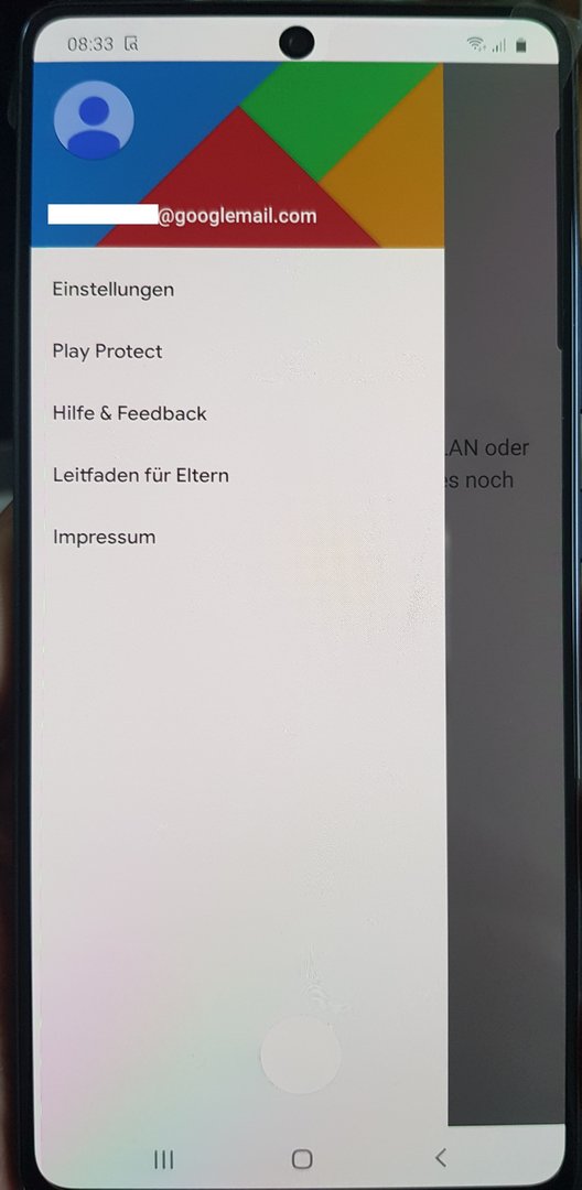

Guten Morgen,
ich lade mal ein Bild hoch das sagt mehr aus :)
Mehr wird nicht angezeigt, im Hintergrund der Hinweis das die Verbindung nichtm möglich
ist da kein Netzwerk verfügbar. WLAN ist aber verbunden.
Vielleicht noch als Hinweis, gestern hatte ich eine Anzeige gefunden
in der stand das Gerät wäre nicht für den PlayStore zertifiziert oder sol etwas ähnliches?
LG!

Gab es da nicht mal Probleme mit @googlemail.com-Adressen bei der Anmeldung? 🤔
Ich hab auch ne Googlemail.com Adresse, keinerlei Probleme damit.
