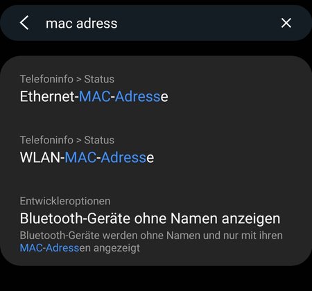

Ich sehe es im Router und im S10!
Die Einstellung im S10 gibt es bei mir nicht:
Unter "Telefoninfo/Status/Wlan-Mac-Adresse" steht eine andere Mac-Adresse als bei "Verbindungen/Wlan/Erweitert/Mac-Adresse (ganz unten)".
Das ist doch seltsam, oder?

@orgshooter
Gehe mal bitte zu Einstellungen -> WLAN. Dort tippst Du auf das Zahnrad hinter dem WLAN, mit dem Du verbunden bist. Dort tippst Du auf "Erweitert". Alles weitere erklärt der angehängte Screenshot unter MAC-Adresstyp.

Ja, steht auf "Zufällige Mac"!
Ahh, das heißt meine FB hat dem Gerät eine neue Mac zugeordnet!
Sollte dort dann "Telefon-Mac" eingetragen werden?
Wenn ja, warum ist das dann nicht der Standard?
Aber seltsam finde ich, das die FB dann nach über einem Jahr Benutzung meinem S10 eine andere Mac zugeordnet hat.
