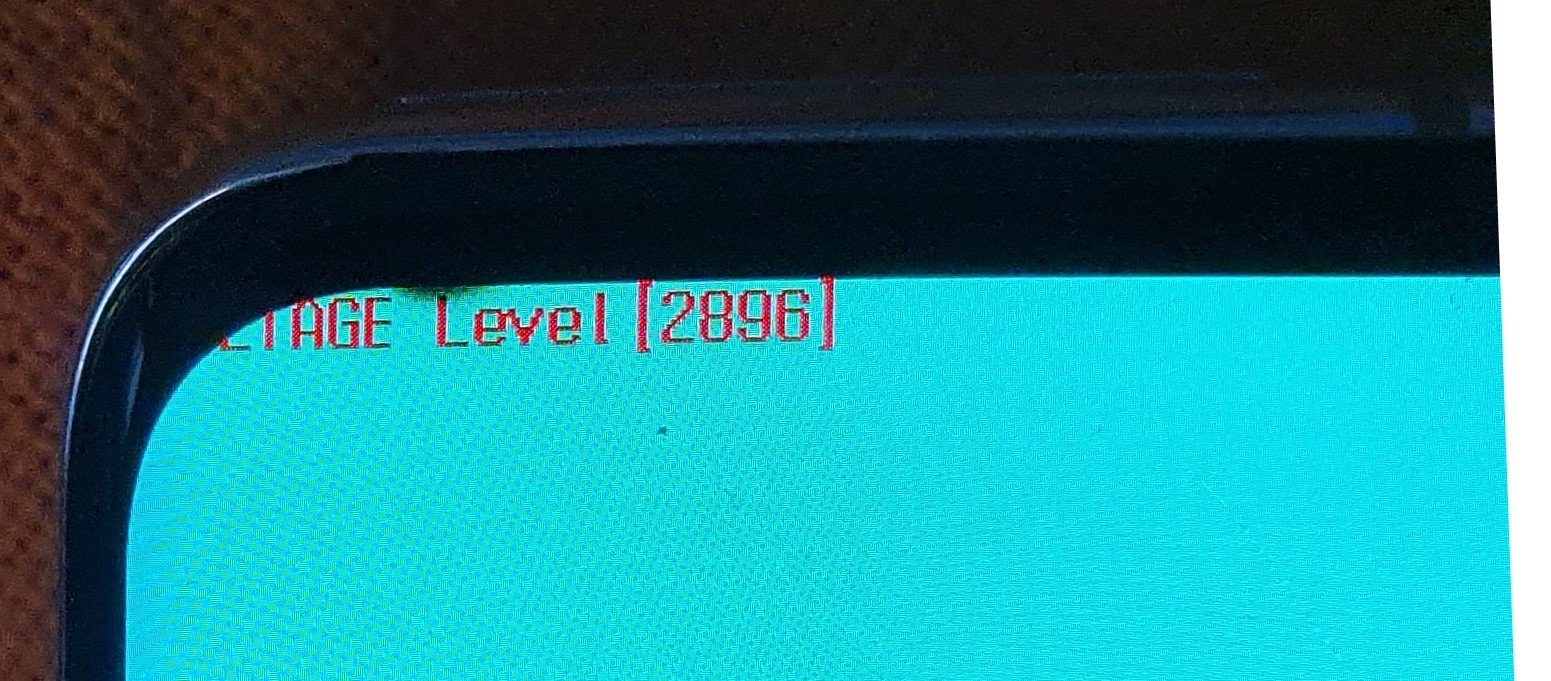

Habe gerade noch eine Meldung oben links entdeckt. Keine Ahnung, ob das etwas zu sagen hat.

Das nochmalige Laden hat leider nichts gebracht. Nimmt nach wie vor keine einzige Tastenkombination an.
Und wie gehabt, am Strom startet es ständig neu.
