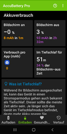

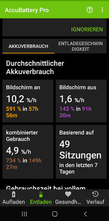

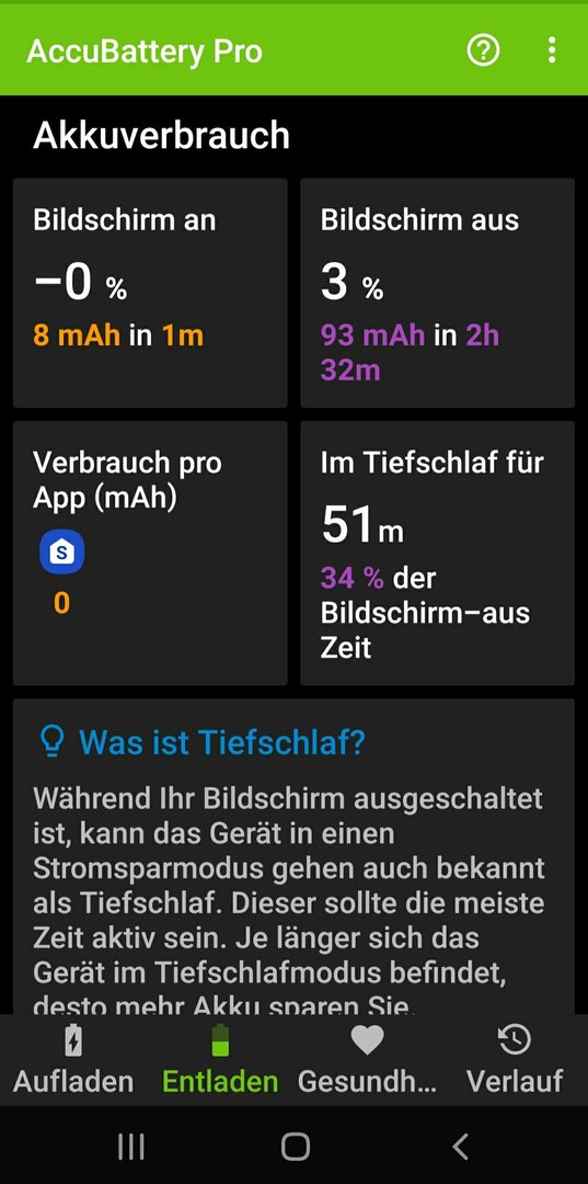

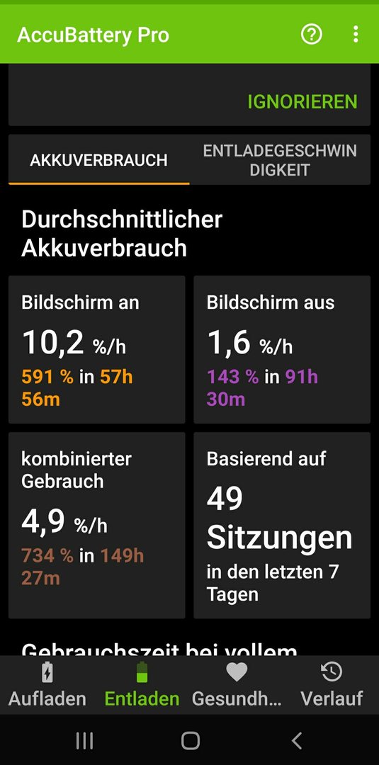

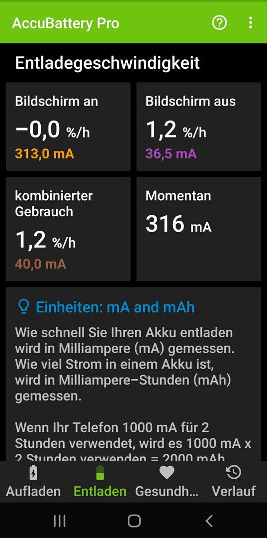

Mir ist ein paar Tage vor dem Jahreswechsel aufgefallen, dass mein S10 von einem Tag auf den anderen anstatt um ca. 85 % der Bildschirm aus-Zeit nur noch 23 % bis maximal 52 % der Bildschirm aus-Zeit im "Tiefschlaf" ist. Das zeigt die App AccuBattery so an.

Ich habe das Handy vorhin mal ausgeschaltet, gewartet, eingeschalten, starten lassen und dann den Bildschirm ausgeschaltet und es zur Seite gelegt. Ich habe keine App genutzt und das Handy auch nicht bewegt. Die Screenshots zeigen, was AccuBattery in der Zeit gemessen hat.
Hat jemand vielleicht noch eine Idee dazu? Oder hilft da höchstens noch das Zurücksetzen des Phones? Das würde ich eigentlich gern umgehen.
