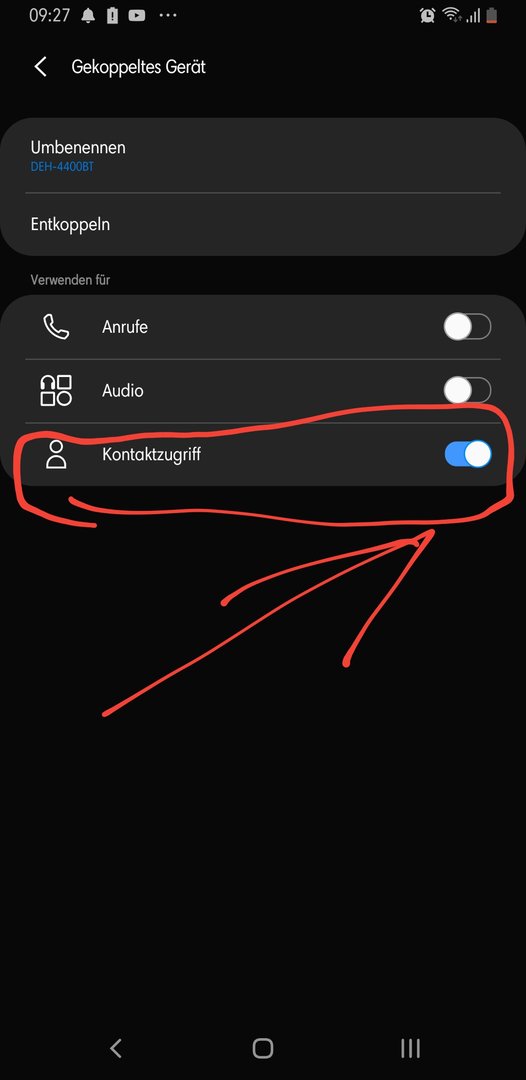

@Slinthorax
Verbindung über Bluetooth?
Dann schau mal ob dies aktiviert ist.
Die beiden darüber natürlich auch, sind jetzt nur aus, weil ich nicht verbunden bin.
Ja ist alles an und auch Neuverbindung und entkoppeln brachte keine Lösung.
