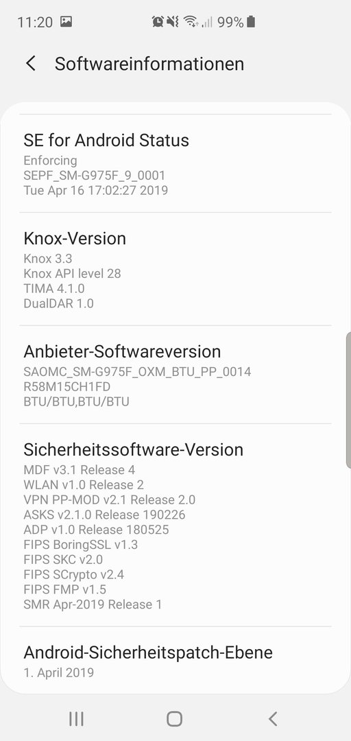

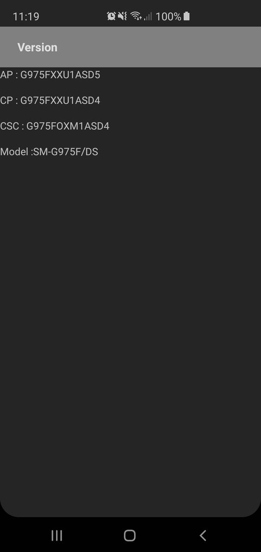

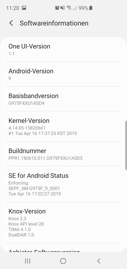

Einstellungen - Telefoninfo - Softwareinformationen
Telefon App *#1234# eingeben.
Jeweils davon einen Screenshot.

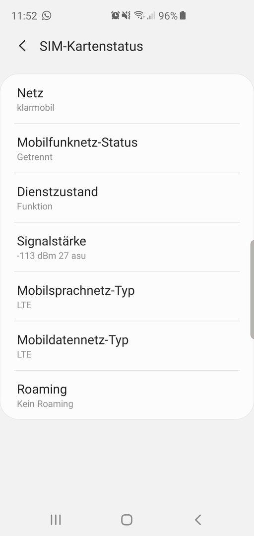

@StefanST505
aus welchem Land stammt deine SIM Karte?
Oder hast du keine drin?
@maik005
doch hab schon eine drin. SIM Karte ist aus Deutschland
Netz ist von Klarmobil
Okay...
dann wird die entweder nicht richtig erkannt oder dein Gerät ist auf BTU gesperrt.
