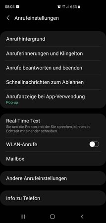

Hallo...Wie zu sehen ist fehlen mir komplett die zusatzdienste.
@conradeln81
Kannst Du die SIM mal in ein anderes Phone stecken?

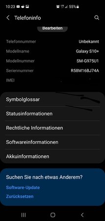

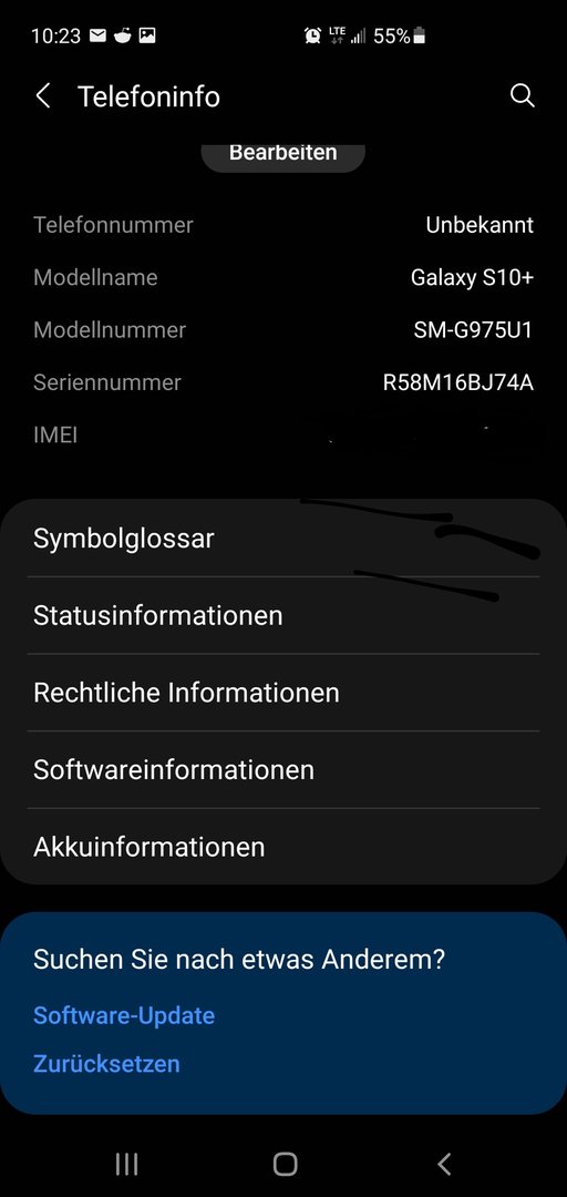

@conradeln81
Oh nein.
Schon wieder jemand der ein US-Modell angedreht bekam.
Kurz, du bist nicht der/die erste.
Es werden bei eBay oft Geräte aus Deutschland verkauft die von Samsung in den USA verkauft wurden und nicht für die EU gedacht sind.

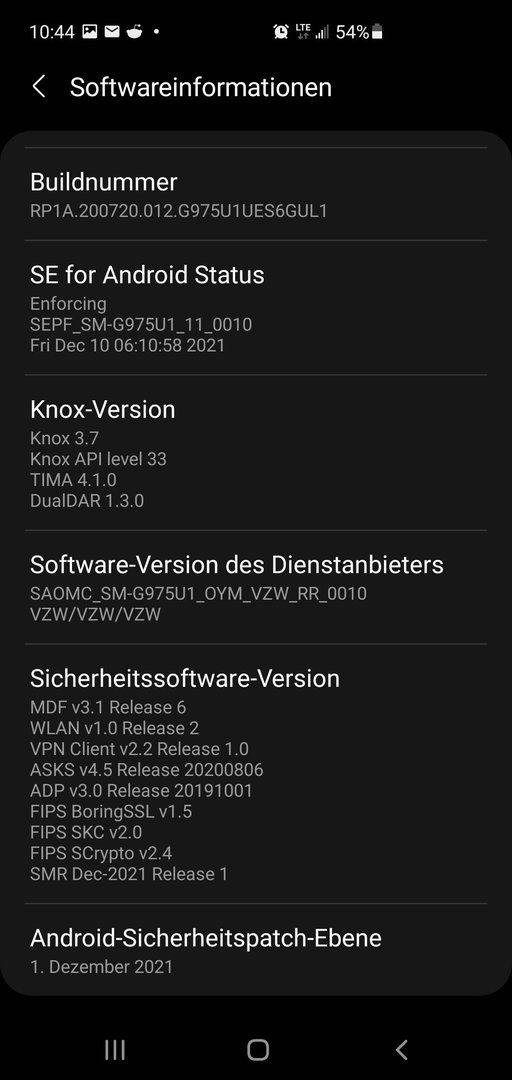

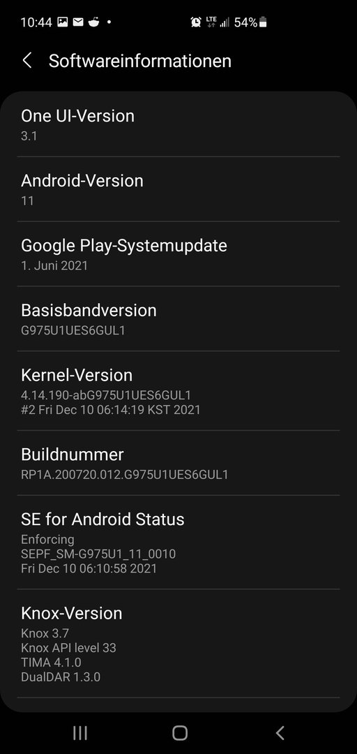

@conradeln81
alles klar.
In dem Angebot wird ein ganz anderes Gerät genannt.
Ich würde es nicht behalten, es hat immer noch "veraltete" Software.
Es ist nicht bekannt ob du es einfach aktualisieren kannst.
Es ist auch kein 2-3 Wochen Aussteller sondern mit großer Sicherheit ein wiederaufbereitetes Gerät.
Ob der Akku neu ist und welche Leistung er hat ist unbekannt usw.
Ich an deiner Stelle würde es mit dem Verweis zurückgeben.
Es sei denn der Preis ist für dich unschlagbar, kenne den aktuellen Preis für ein S10+ nicht, und du willst es trotz der Probleme behalten
