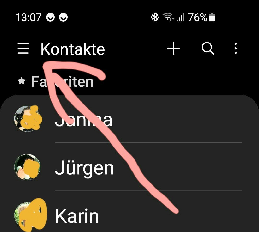

Diese Einstellung befindet sich hinter den 3 Punkten oben. Ja, steht auf "Alle anzeigen". Es wurde auch nichts am Phone geändert. Beim Schlafengehen war noch alles in Ordnung, nach dem Aufstehen dann der oben beschriebene Zustand.
Bei meinem S10e ist die Einstellung zum Anzeigen der Kontakte hier in dem 3-Striche-Menü...
Ja, in der Samsung Kontakte-App. Ich nutze aber die Google Kontakte-App, da sieht es etwas anders aus.

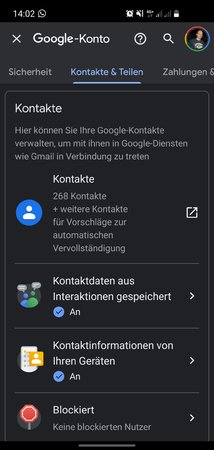

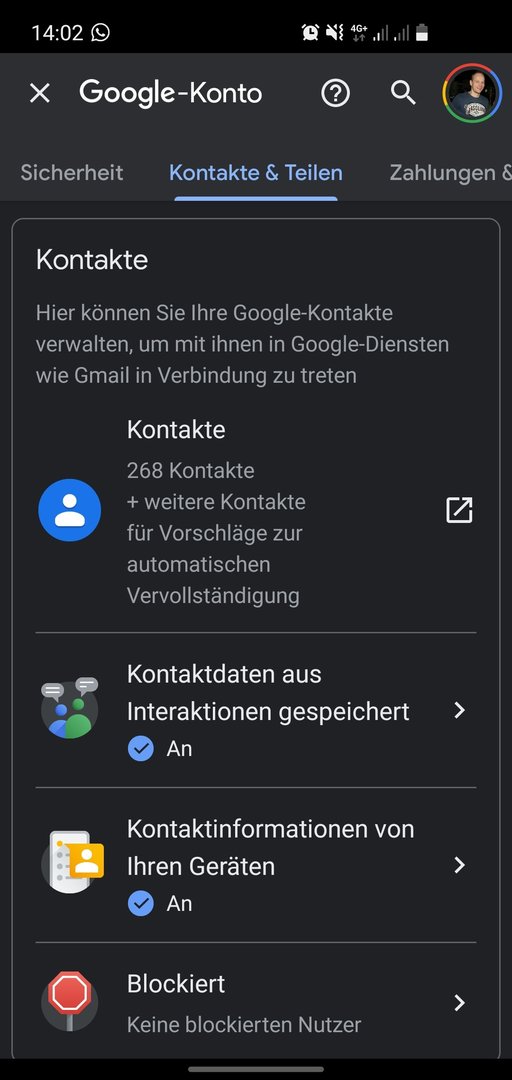

und dann auf Kontakte gehe, kommt folgendes
Kein Zahnrad und weiter geht's da auch nicht. Kann nur auf mein Konto klicken und dann bin ich wieder am Anfang

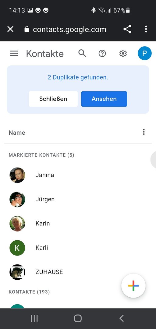

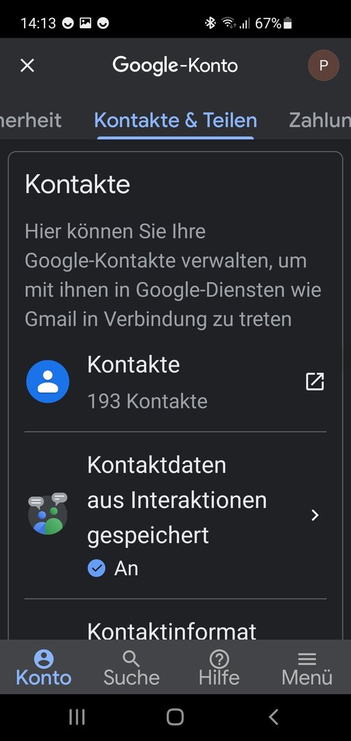

Wenn ich an dieser Stelle auf Kontakte klicke, kommt das:
Da ist dann das Zahnrad...
Du kannst das Ganze auch am PC versuchen...

@Praesi
Deinen Screenshot müsstest Du bitte neu hochladen. Diesmal aber besser ohne deinen Google-Account.
