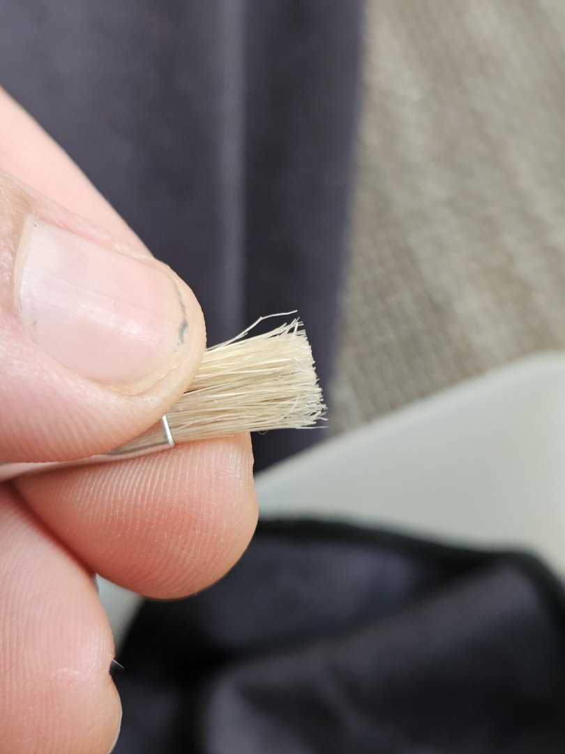

@jhaeusle Einen feinen Pinsel vorsichtig nutzen
@StevePlatzoeder gerne per PN.
Reaktionen: Lommel
@DerMicha das kann ja bei der kleinen Öffnung (1mm) auch nur ein sehr kleiner Pinsel und dann auch nur mit weichen Borsten sein:1f615: Ob der das dann schafft? Ich werde es probieren. Gibt es sonst noch Alternativen?
@jhaeusle ich nutze so etwas und halte ihn dann vorsichtig fest. Nie Probleme gehabt. Selbst bei meinen Smartwatches die kleinsten Löcher klappen so

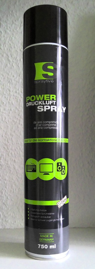

Vielen Dank für den Support, ich konnte es mit Druckluft reinigen. Beim LoopBack mit *#0*# ist das obere Mikro noch etwas lauter und mit dem "Mikrofon" Test in der "Samsung Members" APP ist kaum noch ein Unterschied zu hören. Mal sehen was meine nächsten Gesprächsteilnehmer sagen / hören.

@jhaeusle Bei denen soll man aber gut aufpassen. Hab schon von Vereisungen und Beschädigungen durch Druck gehört. Gut dass es funktioniert hat
Reaktionen: WolfgangN-63
Habe nur eine paar Druckluft Stöße aus verschiedenen Richtungen auf das kleine Loch gegeben.
Reaktionen: WolfgangN-63 und DerMicha
@jhaeusle Wie gesagt, einfach vorsichtig sein und Abstand einhalten😊
