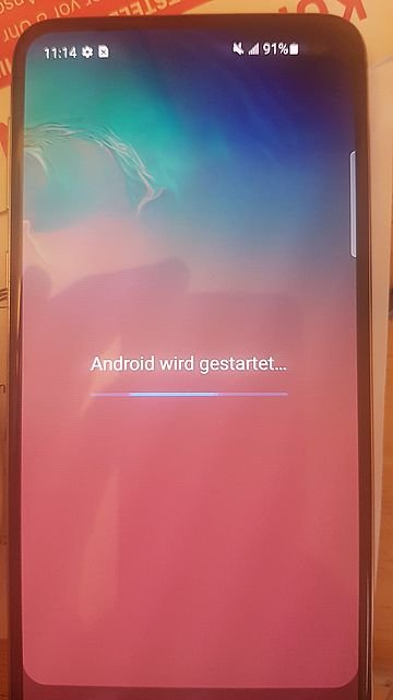

S10E Launcher One-UI auf dem Galaxy S10E deinstaliert - "Android wird gestartet"
  • 8 Antworten
vauxhall007
vauxhall007
45
ohne Launcher geht nix! Die GUI kommt nicht mehr, s.o. Die Verzeichnis können am PC noch ausgelesen werden, aber wie soll ich noch einen Launcher wieder reinzaubern?
Die Original Firmware habe ich bereits geflasht, aber One UI ist nicht wieder aufgetaucht!
Hat jemand eine Idee, wie ich da wieder rauskomme?

Okay - gelöst.
Über die Statusleiste habe ich mich noch zu den Settings gehangelt und dort - erfolgreich - auf Werkszustand zurücksetzen lassen.
Das Foto beschreibt den Zustand von #1.
