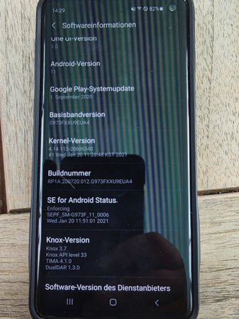

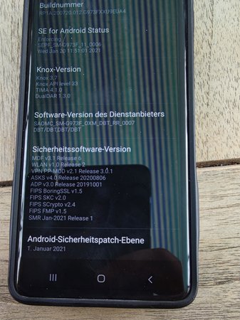

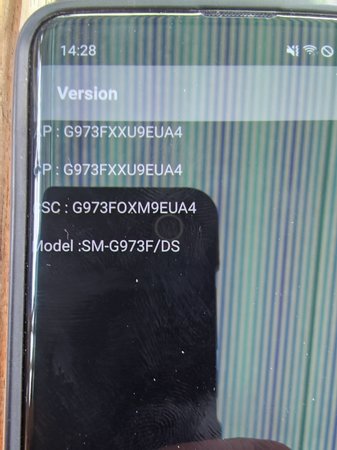

Anbei die gewünschten Bilder.
Beim Datum des Sicherheitsstatus habe ich mich vertan, sorry.
Ach ja, zum Bild mit dem gelben Ausrufezeichen gab es noch nichts.
Das ist m.E. nicht normal.

@Zonk666
Einstellungen - Software-Update - Herunterladen und installieren
Was kommt da?
richtig, hab ich so auch noch nicht gesehen.
Beim Versuch eine neue Software herunter zu laden kommt "Registrierung fehlgeschlagen"
Ich meine dieses Ladebild hatte ich auf früheren Samsungs gesehen wenn die am Ladetropf hingen und die in irgend einem Mode waren. Frag mich aber bitte nicht was genau.
Wie ich mich erinnere habe ich das so schon gesehen.
