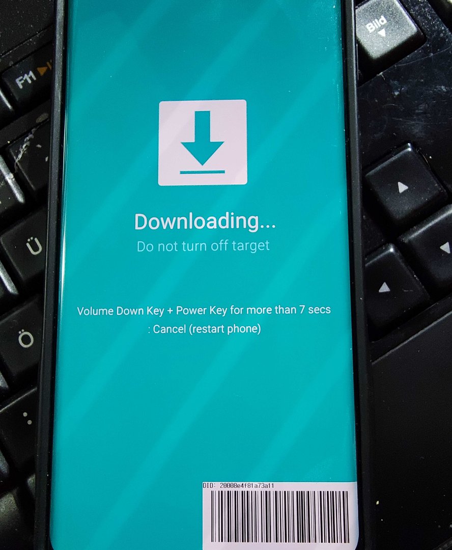

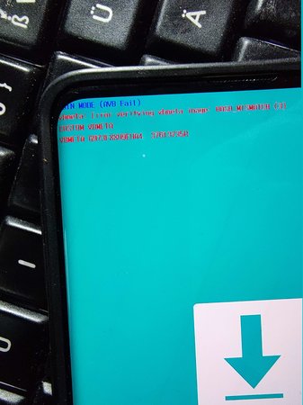

Moin ihr Lieben.
Ich glaube jetzt bin ich kurz davor das S10 zu schrotten.
Bin jetzt tatsächlich in den DL Modus gekommen wo man den BL wieder schließen kann. Habe dann todesmutig die Lauter Taste für 2 Sekunden gedrückt, das S10 hat neu gebootet und springt dann mit folgenden "lustigen" Aussagen wieder in den Download Mode (siehe Bilder)
Dass, das S10 immer noch nicht von Odin erkannt wir brauche ich nicht wirklich zu erwähnen, da hat sich auch nach dem schließen des BL nichts getan 🤮
Ich vermute wenn ich jetzt Vol Down und Power für 7 Sekunden drücke habe ich einen Ziegelstein.
nein.
Kommst ggf. wieder in den Donloadmodus
@maik005
Jupp, dann geht es wieder in den DL Modus. Leider kein Connect zu Odin.
@djatcan
...genau 🥵
