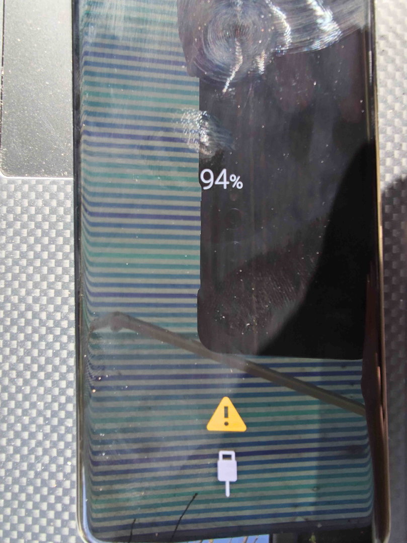

LAUTER + LEISER + Kabel rein = es passiert nichts, außer dass die Ladeanzeige kommt mit USB Stecker und gelbem Ausrufezeichen
Gelbem Ausrufezeichen?
Mach davon bitte ein Foto.

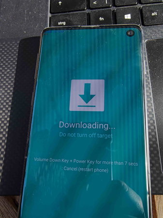

Zonk666 schrieb:
Jetzt habe ich es fertig gebracht in den DL Modus zu kommen
Wie?
Raus kommst du mit LEISER und POWER.
Nicht mit LAUTER + LEISER.
@maik005
Nee, nicht mit den Tasten. Per ADB über WLAN mit dem Befehl adb reboot download
Dummerweise startet das S10 dann direkt dort hin wo es auf eine USB Connection wartet. Normalerweise sollte da vorher ein Bild mit den 3 Optionen sein, unter anderem den Bootloader sperren.

Beim 2. Screenshot ging keine Verbindung zu Odin?
Da noch mal rein, dann mit dem PC verbinden und die Firmware sauber neu flashen.
Ich frag mich was der Vorbesitzer da gemacht hat, dass es so kaputt ist, habe ich noch nie gehört.
Bootloader schließen allein wird dir nichts bringen.
Nee, ich hatte beim zweiten Bild direkt das Kabel eingesteckt und Odin gestartet. Irgendwie hat der PC auch gemuckt, jedoch war weder im Gerätemanager, noch im Explorer, von Odin ganz zu schweigen, etwas zu sehen.

Zu Post #8: das ist der Download-Mode! OHNE die Details die man sieht wenn Phone runter gefahren; kurz warten; Bixby + VolDown drücken und halten UND USB-Kabel das am PC steckt nun auch ins Phone gesteckt wird. (OHNE die Pwr-Taste!)
Wobei das Bild egal ist - "DL-Mode = DL-Mode".
