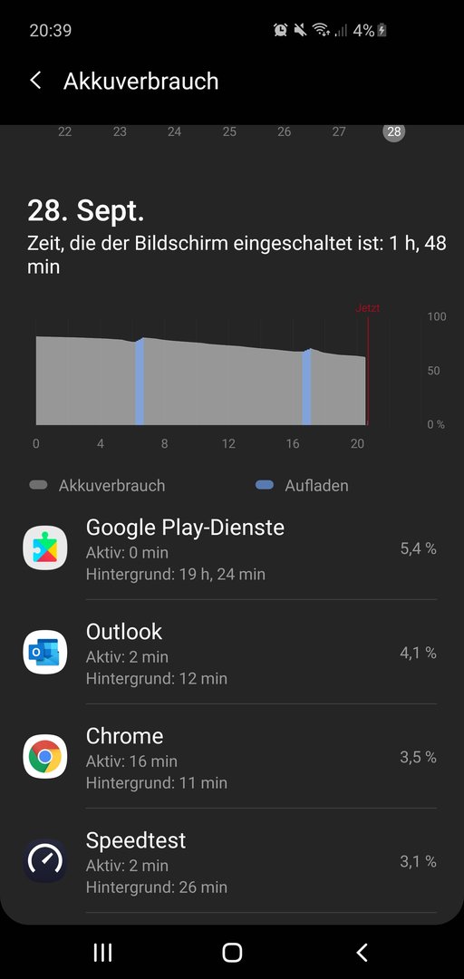

ich habe ein S10 mit Kaufdatum April 2020 und es ist nicht gerootet. Das Branding ist DBT.
Alle zwei bis drei Wochen geht mein Telefon einfach aus obwohl über 60% des Akkus noch voll sind.
Wenn ich es wieder am Ladekabel anschließe ist es bei 0% und muss wieder aufgeladen werden.
Ich habe bereits beim letzten Update eine Wipe Cache gemacht und dachte damit wäre das Problem gelöst.
Was kann das sein?

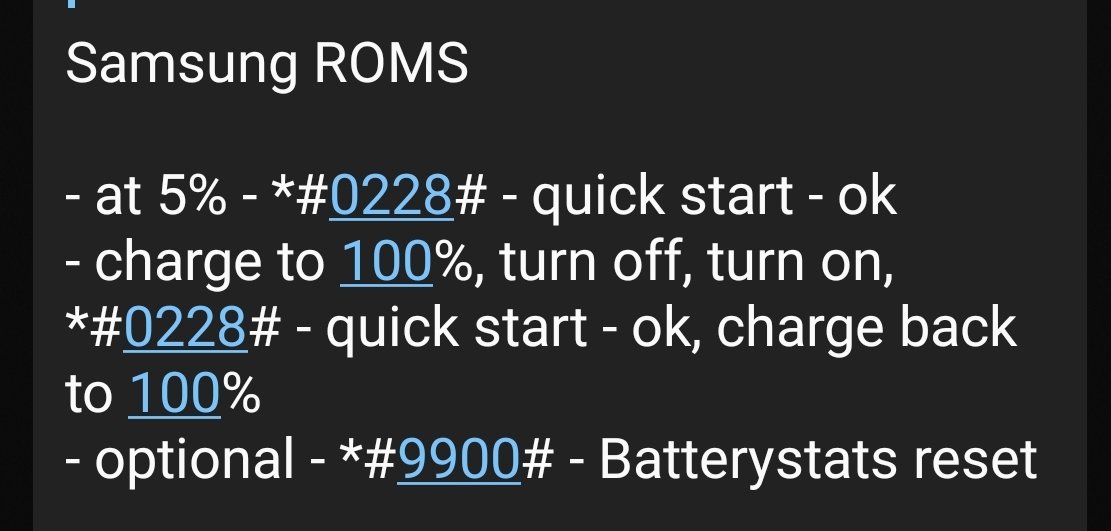

Wenn es bei 71% aus geht, hielt es ungewöhnlich lange davor? Lässt es sich dann nur mit Ladekabel starten?
Versuch das mal.
Reaktionen: JustDroidIt und maik005
Versuch das mal.
Also bei 5 % Akkuladung den telefon Code ausführen und dann das Telefon auf 100 % aufladen u.s.w.
Habe ich das richtig verstanden?
Jap und das mit den Lernwerten zurücksetzen auch.
Wie macht man das eigentlich wenn sich das Telefon vor den 5% abschaltet?
Bei mir ist das ja immer über 50 %.
