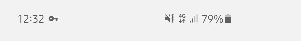

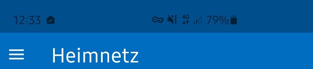

@holms Hier nochmal die unterschiedlichen Schlüssel- Symbole:
Schlüssel rechts: VPN mit MyFritz!
Schlüssel links: Manuell konfiguriert VPN Verbindung:
Bearbeitet von: hagex - Grund: Bild verkleinert. Gruß von hagex
Reaktionen: holms
@lapas Ist das links nicht lediglich die Benachrichtigung deiner VPN-App? Man sieht deutlich, dass es ein völlig anderes Icon ist.
Also nicht der eigentliche VPN Status des Systems?

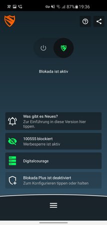

Blokada wollte bei mir auch nicht mehr, eine Deinstallation und anschließende Neuinstallation hat aber geholfen.
Bei mir hat es keine Probleme gegeben. Auch Blokada funktioniert direkt nach dem Update.

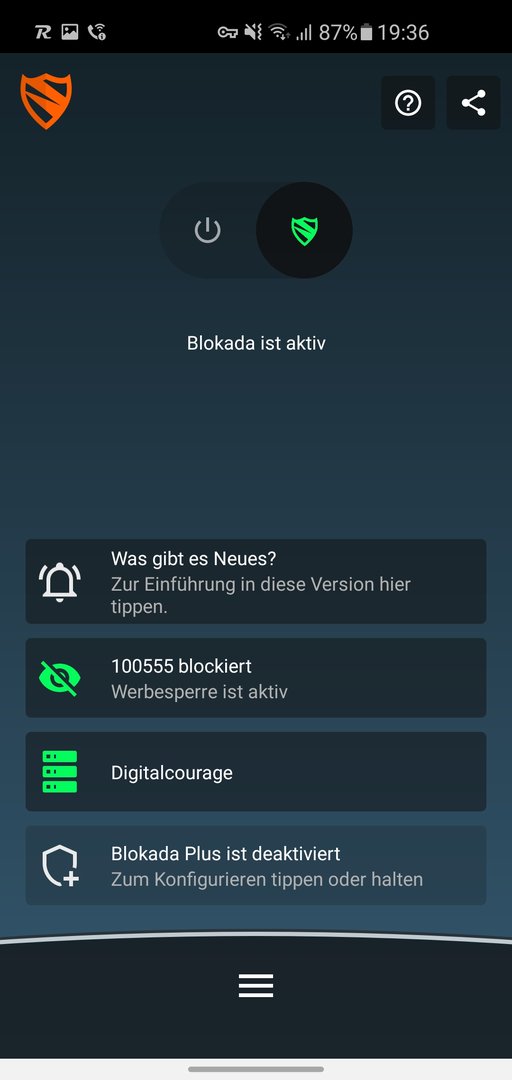

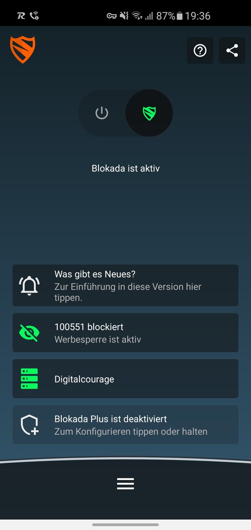

Ok, ich muss mich korrigieren. Auch nach Neuinstallation läuft Blokada bei mir nicht vernünftig. Es sagt zwar, dass es aktiv ist, blockt aber nichts. Auch der Blockiert Counter zählt bicht hoch. Die üblichen Dinge wie Akkuverwaltung, Hintergrundnutzung etc hab ich natürlich geprüft.
  • Der rechte unausgefüllte Schlüssel auf dem ersten Screenshot wird eingeblendet sobald/solange die App MyFritz! eine VPN-Verbindung aufgebaut hat
  • Der linke ausgefüllte Schlüssel auf dem zweiten Screenshot wird eingeblendet, wenn ich eine manuell angelegte VPN Verbindung aufbaue
Reaktionen: holms

@holms OK, verstanden. Ich habe jedoch keine VPN-App installiert, nur eine in den VPN-Einstellungen angelegte VPN-Verbindung. Diese erzeugt bei Aktivierung den linken Schlüssel. Alternativ baut auch die MyFritz! App eine VPN-Verbindung auf, blendet dann aber nicht den linken Schlüssel ein, sondern nur den Rechten... hoffe ich habe jetzt nicht für noch mehr Verwirrung gesorgt 😂 .

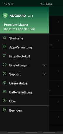

@ukAce
ist das diese Version ?
@lapas Alles klar. Ich verstehe nur nicht, wieso das einen Unterschied macht, ob die Verbindung von dir oder durch eine App erstellt wurde. Ob das so gewollt war...?
@techbiene Du hast Version 3.4 (120).
Ich auch.

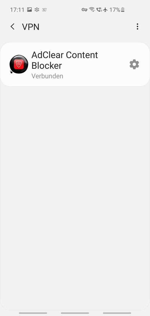

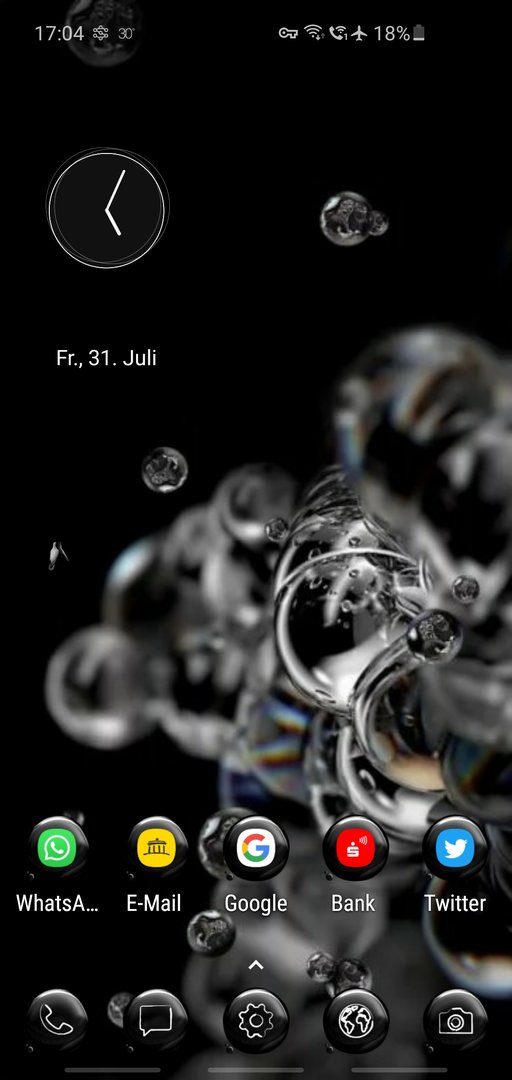

Ich habe mir jetzt als vorläufige Alternative zu Adguard, AdClear im Samsung Browser geladen ... da funktioniert VPN problemlos und der Schlüssel ist auch rechts.
