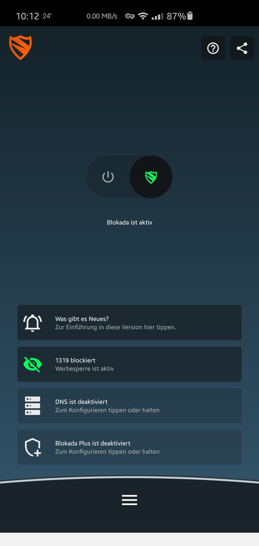

Also bei meinem S10+ mit August Update funktioniert alles,Blokada und Fritz VPN.

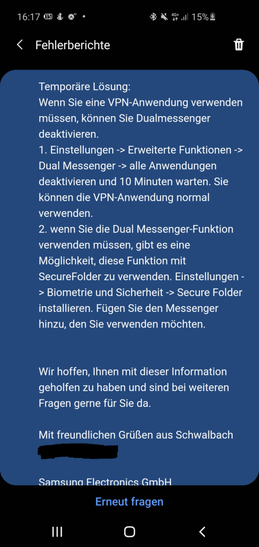

Ok, dank der tatsächlich kompetenten Hilfe von Samsung, konnte ich das Problem lösen.
Es hat wirklich die angegebenen 10 Minuten gedauert, und plötzlich konnte Adguard wieder eine Verbindung herstellen. Blokada, Cyberhost und Sophos VPN funktionieren auch wieder!
Interessant: Ich habe die Dualmessenger Funktion nie bewusst aktiviert, aber bei Whatsapp war sie bei mir aktiv. Keine Ahnung, ob ich da mal versehentlich drauf gekommen bin oder es anderweitig aktiviert wurde, auf jeden Fall war das Deaktivieren und 10 Minuten warten bei mir die Lösung.
