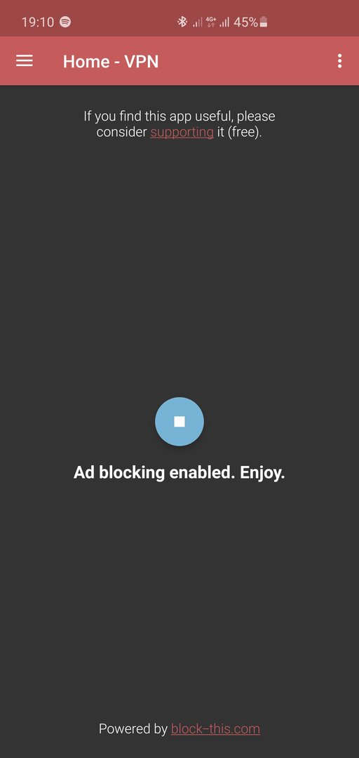

Cloud schrieb:
Wie lasse ich mir die blockierte Werbung anzeigen? Also die Anzahl?
Es gibt für Blokada und Adguard eigene Threads, die sind ganz gut. Die Perspektive "blockierte Werbung" ist auch zu eng, ausweiten auf Datentracking und noch kosmetische Dinge. Dann ja noch die Frage DNS-Filterung oder nicht usw.
Passt nicht hier in den Thread.
orgshooter schrieb:
Du hast Blokada Slim aus dem Playstore installiert.
dürfte aber egal sein, da doch beide mit lokalem VPN arbeiten und dieses bei ihm ja funktioniert.
@maik005
Ja, aber er wollte die Anzahl der blockierten Werbungen angezeigt bekommen, daher mein Hinweis.
Reaktionen: Cloud und maik005

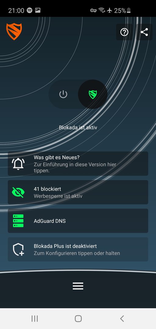

@Cloud
wenn du Blockada deaktivierst, dann den Flugmodus deaktivierst und danach wieder Blockada aktivierst auch?
Dann erscheint links kurz ein Schlüssel mit einer Benachrichtigung "VPN Verbindung herstellen" oder so und verschwindet wieder. Funktioniert dann normal.

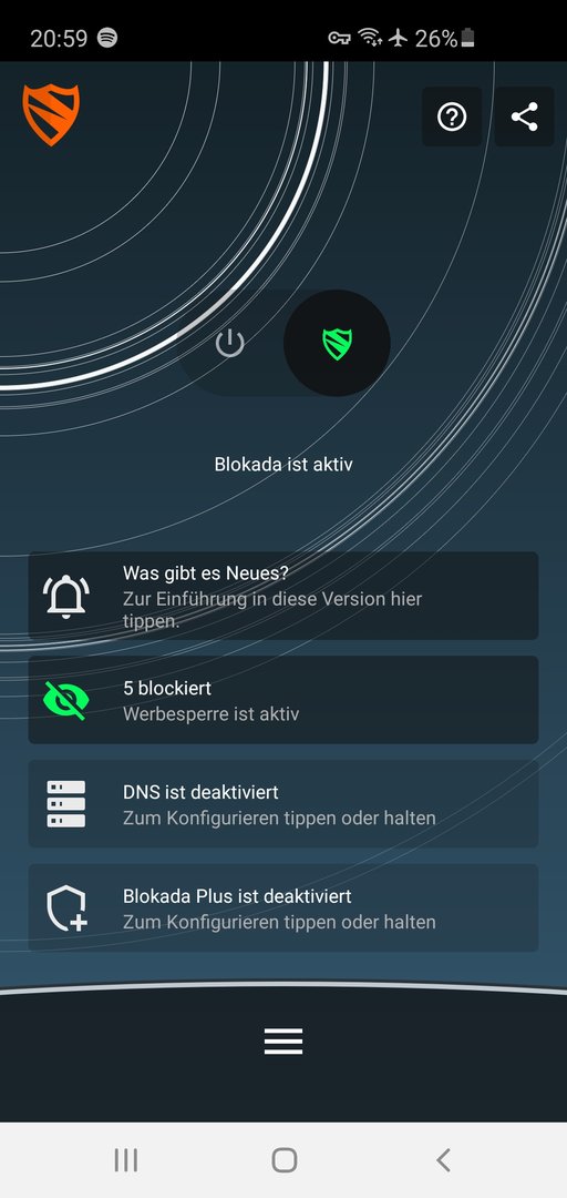

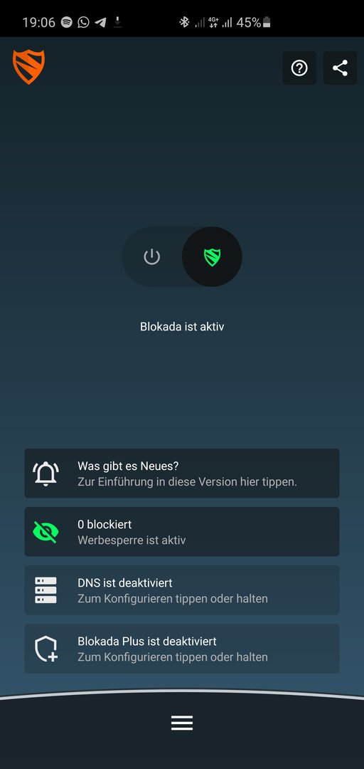

Ich habe leider auch Probleme mit verschiedenen VPN Programmen wie Blokada, Block this usw.
Neuinstallation hat leider auch nichts gebracht. Die einzige VPN App die klappt ist OpenVPN.

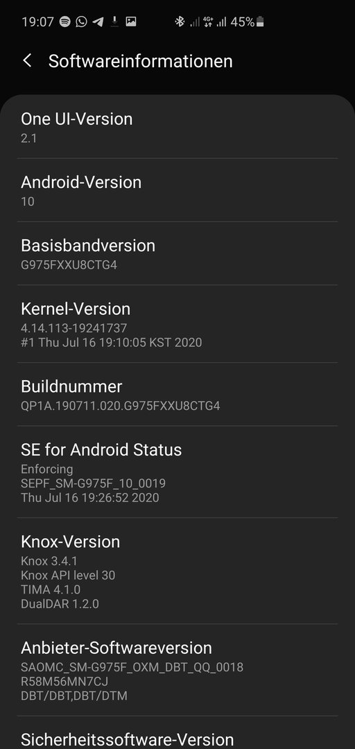

Ich hab ein S10+ mit dem August Update.
