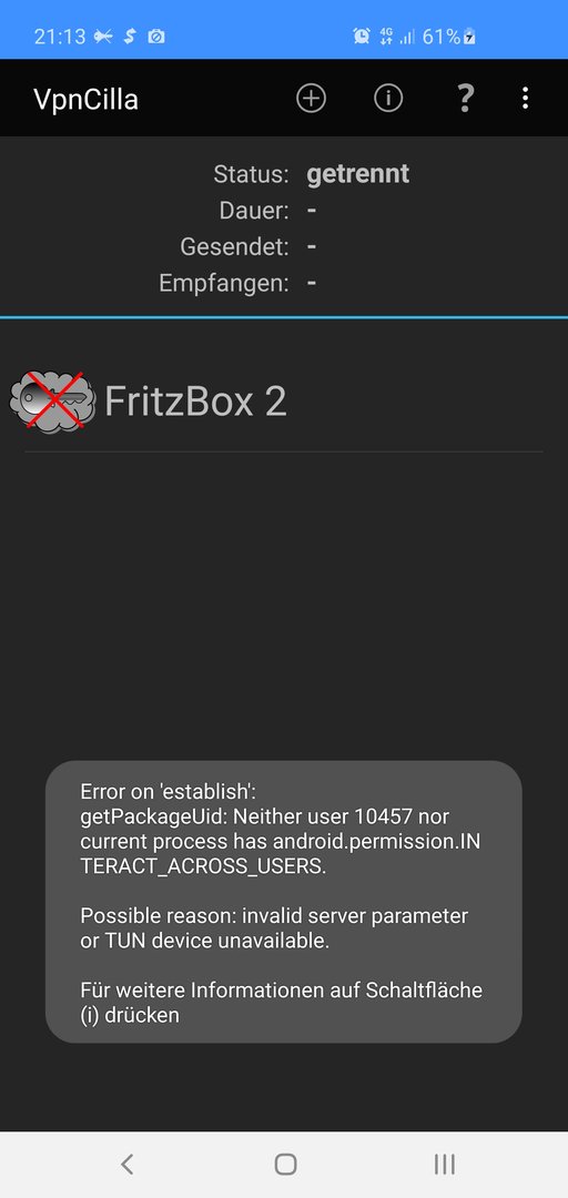

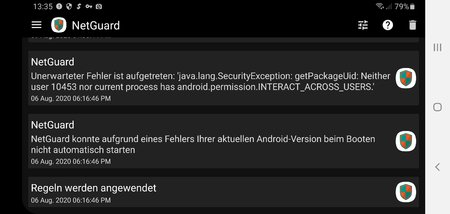

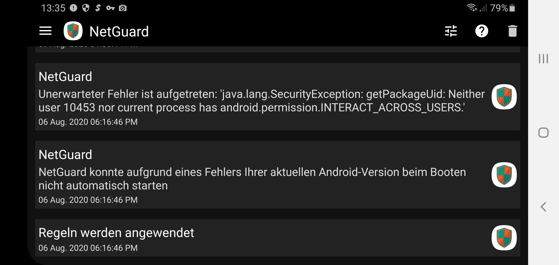

Habs jetzt noch mal getestet (S10 DBT August Patch)
- Netguard geht nicht, siehe Fehlermeldung Post #101
- VpnCilla geht nicht, siehe Fehlermeldung angehängtes pic
- MyFRITZ! App funktioniert
- Stock-VPN zur FritzBox funktioniert ebenfalls

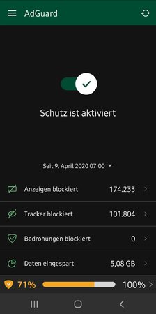

Ich benutze Adguard ohne Probleme.
Zwar die 3.5 nightly 7, aber ich hatte auch mit der normalen Version keine Probleme.
