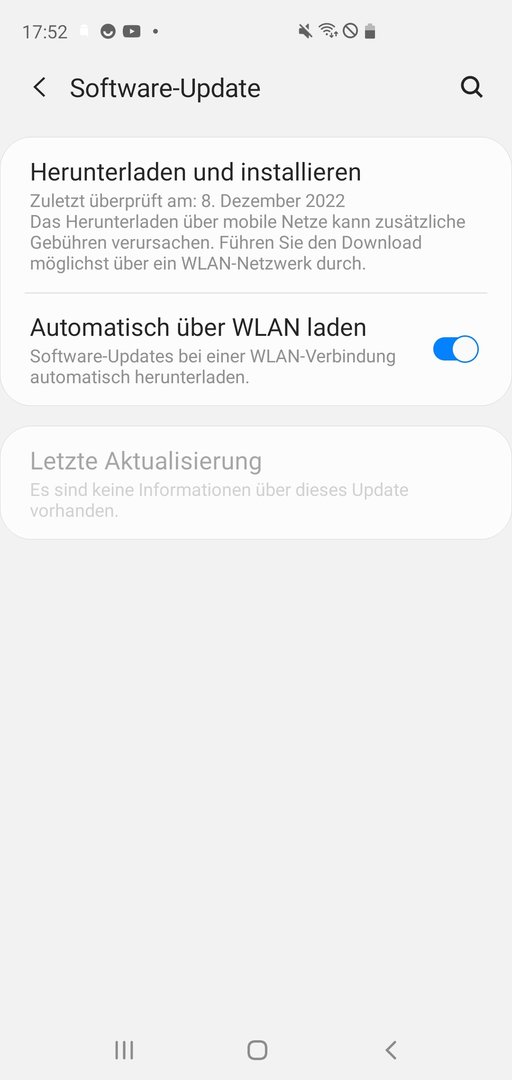

Maria1234 schrieb:
Inzwischen passiert nichts mehr, wenn ich auf Herunterladen und installieren tippe. Es ist alles hellgrau.
Screenshot bitte.
@Maria1234
da ist doch nichts hellgrau, außer dem letzten Feld.
Das spricht dafür, dass du kein OTA Update gemacht hast.

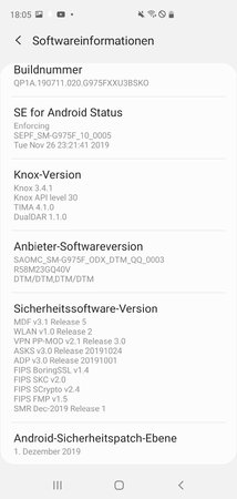

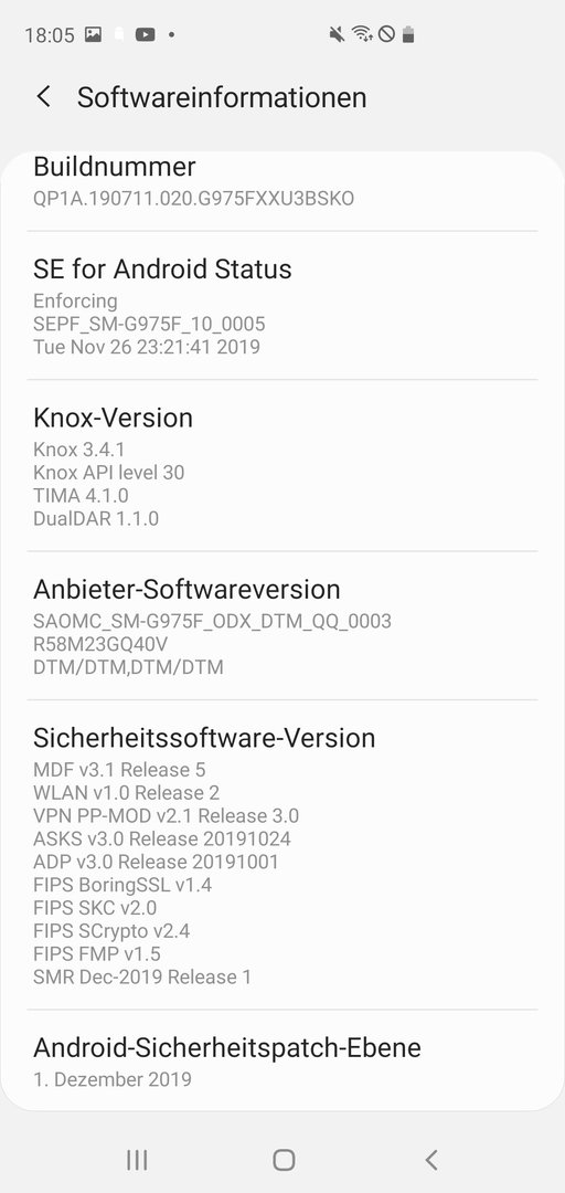

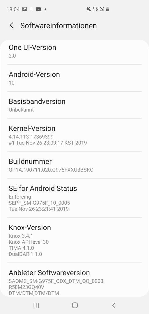

Einstellungen - Telefoninfo - Softwareinformationen.
Davon kompletter Screenshot.

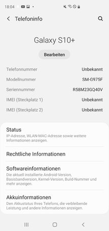

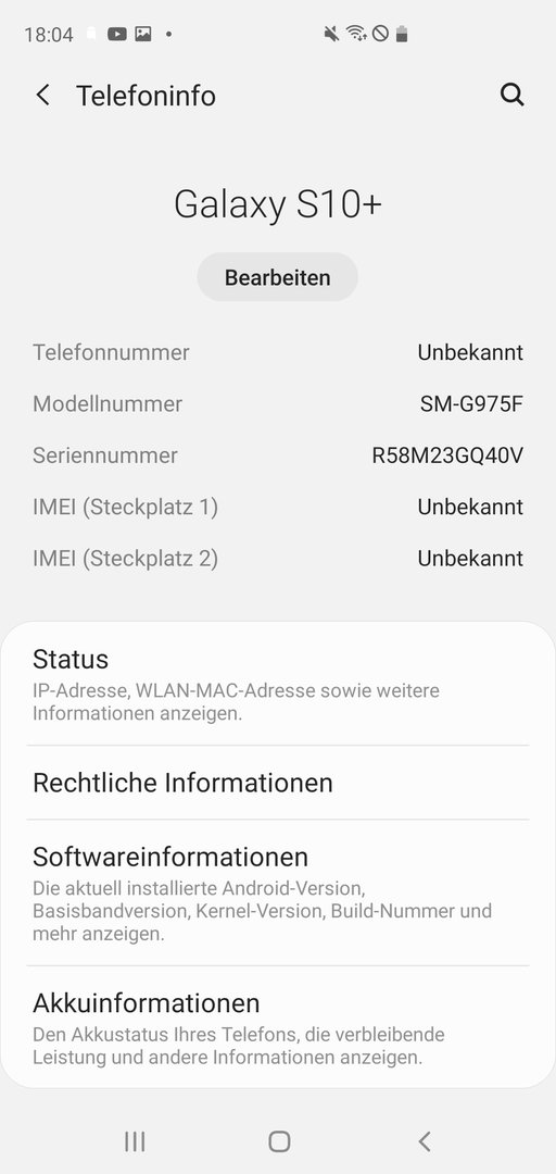

Einstellungen - Telefoninformationen
Siehst du dort die beiden IMEI Nummern?
@maik005
Bei den IMEI Nummern steht: Unbekannt
Ok, vielleicht erzählst du nun doch mal etwas zur wirklichen Vorgeschichte?
während du die wirkliche Vorgeschichte aufschreibst nimmst du diese Anleitung.
Lädst dir mit SamFirm Reborn die DTM(!) Firmware für dein SM-G975F und flashst mit Odin dann AP, BL, CP und HOME_CSC_.
Danach hast du nicht nur die aktuelle Firmware, statt einer von 2019, sondern auch OTA Updates funktionieren dann "erstmalig"
[Anleitung] Flashen einer 4-Teiligen Firmware mit [Odin] und [SamFirm Reborn]
Dein Problem wieso keine Telefonie möglich ist und die SIM Karte/IMEI Nummer nicht erkannt wird ist, dass die Modemsoftware nicht geladen wird/vorhanden ist.
Das passiert aber nicht bei einem OTA Update und du hast auch mit Sicherheit kein OTA Update vor 10 Tagen bekommen.
