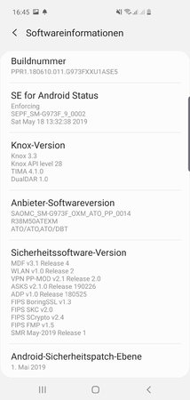

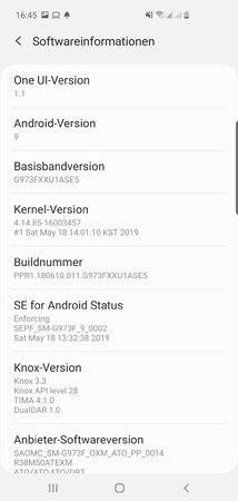

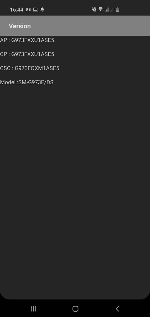

1. Telefon App öffnen folgendes eingeben und davon einen Screenshot machen.
*#1234#
2. Einstellungen - Telefoninfo - Softwareinformationen
Davon auch ein kompletter(!) Screenshot.
Beide Screenshots dann hier hochladen.
@alope
muss dann aber ein App Update gewesen sein.
Denn Android wurde beim TE schon ewig nicht mehr aktualisiert wegen eines Firmware Fehlers.

@shrektheoger1
wie vermutet.
Ab Werk war es ein DBT Gerät (Firmware gedacht für den Deutschen Markt)
Durch deine SIM hat es sich auf ATO umgestellt (freie Firmware für Österreich)
Dadurch hast du nie Updates bekommen.
Folgendes ist nun zu tun damit du wieder Updates bekommst.
Beide Links in ruhe lesen.
Ein Backup des Gerätes erstellen, wenn was schief geht hast du dann zumindest alle Daten noch!
[Anleitung] Flashen einer 4-Teiligen Firmware mit [Odin] und [SamFirm Reborn]
[Anleitung][G97xF] Samsung Galaxy S10e/S10/S10+ - Flashen einer Firmware mit Odin (4-teilige)
Dann mit SamFirm Reborn oder Friya die (Region ATO / Modell SM-G973F) Firmware laden.
Einmal entpacken nachdem SamFirm/Friya fertig sind.
Dann AP, BL, CP und die HOME_CSC_ mit Odin flashen.
Unbedingt die HOME_CSC_ nehmen und nicht die CSC_ auch wenn es in der Anleitung anders steht, sonst wird automatisch ein Werksreset durchgeführt und alle Daten auf dem Gerät sind verloren!
Es sei denn du willst eh mal einen Werksreset machen, dann kannst du natürlich auch direkt AP, BL, CP und CSC_ nehmen.
