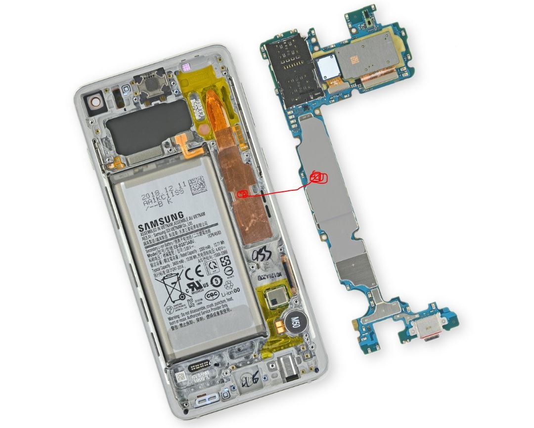

Das kupferne auf der links Seite ist der "Kühlkörper" und rechts auf der Höhe sitzt der SoC (CPU/GPU)
Wenn das nicht richtig aufliegt oder Kühlkörper verbogen ist, kann das die Ursache sein.
Zitat von ifixit:
Wir lösen ein weiteres mehrschichtiges Wärmeleitmaterial von der Platine ab. Die große Kupferfläche ist ideal für die Wärmeübertragung, allerdings handelt es sich um ein weiches Metall, daher ist die zusätzliche Schicht notwendig, um die Lücken auszufüllen, die sonst zu einer Beeinträchtigung der Leistung oder Überhitzung des Handys führen könnten.
Reaktionen: qwertzy2024
Interessant! Denkst du, dass sowas reparabel ist? Ich mache das Gerät also nochmal auf, entferne die Ladespule und entferne dann das Mainboard, auf dem sich der SoC befindet. Und dann prüfe ich, ob alles "gerade" ist und guten Kontakt hat, korrekt? Gibts da sowas wie Wärmeleitpaste? Braucht man das?
Danke dir!
Das "graue Zeug" fungiert als Wärmleitpaste, da brauchst keine reinkleistern.
Oft hilft es einfach nochmal zu zerlegen und zusammen zu bauen. Dann testen ohne den Deckel wieder wieder drauf zu kleben.
