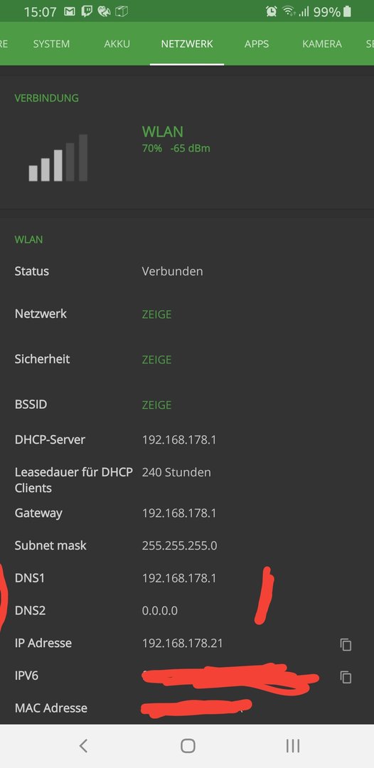

@melnik
Das S9+ kann zwei Einträge haben.
Entweder bei manueller Einstellung oder auch über DHCP.
Lässt sich beispielsweise mit dieser App unter "NETZWERK" auslesen.
DevCheck Hardware and System Info - Apps on Google Play
bei mir trägt sich die FritzBox über DHCP als DNS Server ein, deshalb ist die zweite IP leer. ;)-old

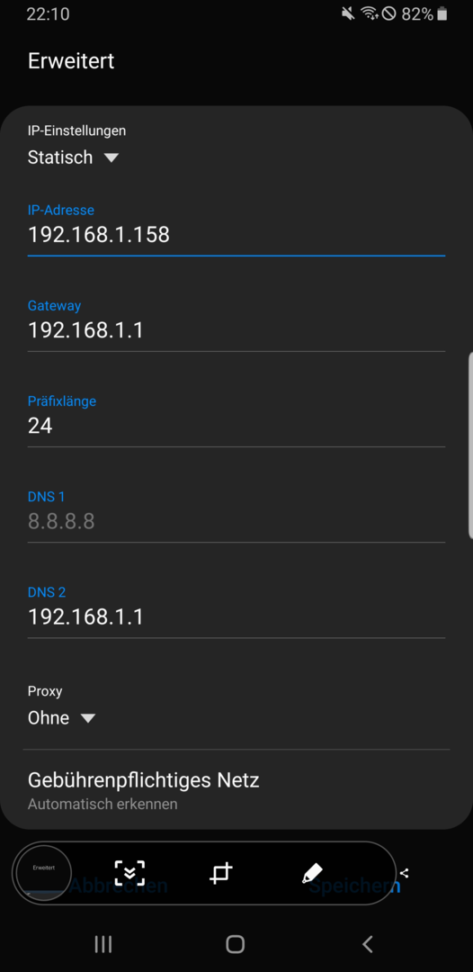

ist doch das, was ich sagte. Stell einfach um auf Static. Die IP, die du schon zugewiesen bekommen hast, behältst du einfach und trägst zwei deiner DNS Server ein.
Sieht dann ungefähr so aus, wie im Screenshot.
Zu finden in: Einstellungen --> Verbindungen --> WLAN --> dein WLAN Netz --> Erweitert --> Oben bei IP Einstellungen statisch auswählen.
