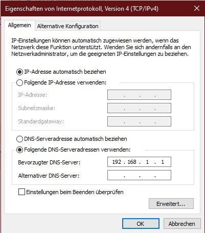

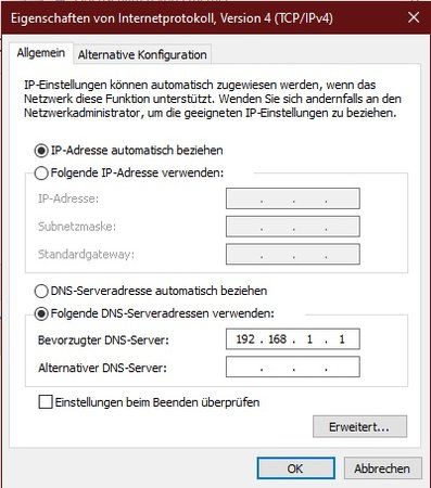

den Screenshot oben habe ich bei meinen S10 noch nicht gefunden, und da kann man zwei DNS eintragen.
Das müsste das Gerät doch auch bei DHCP config machen/können/sollen??
Gruss
@ITtom
den aus Post #5?
Das sind die Einstellungen bei einem Windows PC :D-old
