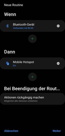

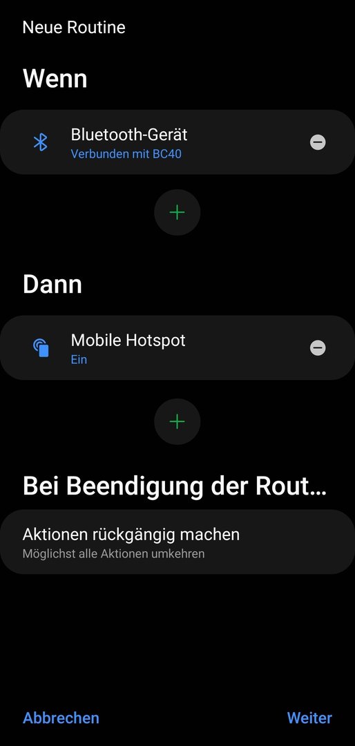

@bobwooton Mit Boardmitteln sogar.
Bixby Routine:
Android Auto startet ja bei verbundenem Bluetoothgerät.
Reaktionen: Xanoris
