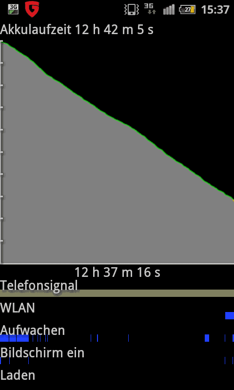

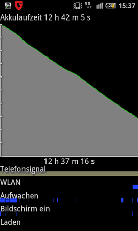

Ich habe die 2.3.6 seit dem release auf meinem SGS2 (mit odin). Ich hatte bis gestern keinerlei Probleme, aber nun das!
Siehe Anhang.
Das Handy lag 12 std. nur rum!?? Sonst habe ich 24 std. stand by!
Ich hoffe das ist jetzt nicht immer so!?
Vieleicht hat ja der ein oder andere was dazu zu erzählen...
Das wird eines deiner Apps wohl ordentlich ziehen... merkwürdig ist nur, das lt. Anzeige dein Handy dabei kaum aufwacht!? hä? Echt merkwürdig in diesem Zusammenhang...
Ich komme mit wesentlich höherem Aufwachanteil und bei deinen sehr guten Empfangsbedingungen locker auf 3 Tage (>72 Std.) Standby...
Ggf. hilft wipen/werksreset ja weiter, aber bitte danach erst Standby testen, bevor wieder apps installiert werden...
