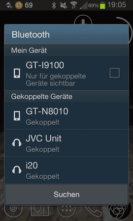

Hallöle zusammen. Der Mod hat mich in diesen Thread geschickt.
Auf meinem S2 mit JB (Update von TMO -Stock Rom) hab ich jetzt das Problem, dass nach jedem aktivieren von Bluetooth das S2 wissen will, mit wem es sich verbinden soll.
Mit ICS bin ich ins Auto eingestiegen, hab BT aktiviert (oder BT war schon aktiv) und es hat sich mit meinem Autoradio automatisch verbunden. Jetzt muss ich jedesmal das Radio explizit von Hand im S2 auswählen. Gibts da eine Einstellung die ich übersehen habe, wo das wieder automatisch geht??
Also mit eingeschaltetem BT ins Auto einsteigen und es verbindet sich wie früher automatisch mit meinem JVC Autoradio?
Wenn du mit am Handy eingeschaltetem Bluetooth ins Auto steigst, und dann erst das Auto-Bluetooth einschaltest, wird die Verbindung automatisch ohne Rückfrage aufgebaut. Jedenfalls ist das bei mir so.
Wenn du zuerst das Auto-Bluetooth anmachst, und danach das am S2, dann wird nicht automatisch verbunden, aber das war auch schon mit ICS so (jedenfalls bei mir).
So kannte ich das unter ICS auch. Nur seit dem Update auf JB fragt mich mein S2 direkt beim Einschalten von BT mit welchem Gerät ich verbinden möchte. Da bin ich noch gar nicht am Auto. Wenn ich die Meldung mit der "Zurück-Taste" wegklicke ist zwar BT aktiv aber verbindet gar nicht. Ich muss bei dieser Meldung mein JVC jedesmal anklicken damit es funktioniert.
