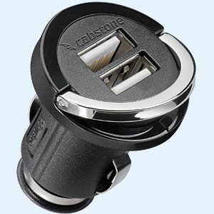

Hallo, Reichelt.de bietet einen speziellen Adapter, Art.-Nr. "USB PA KFZ MINI2", für den Kfz-Zigarettenanzünder von Cabstone an.
Er hat zwei USB-Anschlüsse die einzeln oder zusammen mit bis zu 2,1A belastbar sein sollen. In der pdf steht allerdings was von 6W Ausgangsleistung was ja nur 1,2A bei 5V wären - vielleicht ein Zahlendreher?
In der Beschreibung steht: "Unterstützt Geräte wie Apple iPad, Samsung Galaxy Tab etc."
Hat hier jemand Erfahrung wie weit das S2 mit den gelisteten Geräten vom Ladeverhalten kompatibel ist?
Bei der nächsten Bestellung werde ich mir so ein Teil mal kaufen, ist schon wegen der 2 Anschlüsse interessant.
Daten:
Eingangsspannung: 12-24 V AC
Ausgangsspannung: 5 V DC
max. Strombelastbarkeit: 2100 mA
Hersteller : CABSTONE /Artikelnummer: 43050
Gruß Thomas_
