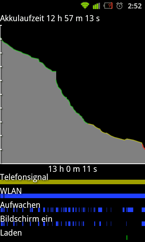

Ich bin gar nicht zufrieden mit meiner Akkulaufzeit. Ich benutze LeoMar 2.5.
Display ist nur bei 2h 20min
So sah es anfangs auch bei mir aus, was sagt CPU Spy?
