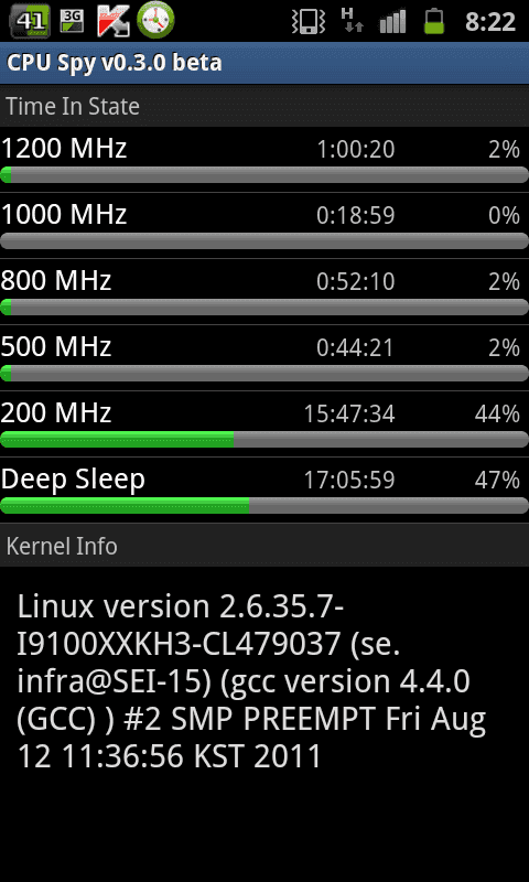

CPU Spy:
Siehe Screenshot.
Ich bin nicht blöd bezüglich der Prozentwerte beim AOS Prozess. Auch wenn ich was mache bleibt dieser eindeutig zu hoch.
Und sorry, drn Akkuthread hab ich übersehen.
Also, soll ich einfach mal was anderes flashen und dann auch noch alles wipen???
Sent from my GT-I9100 using Tapatalk

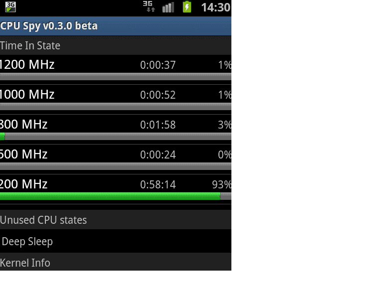

Bornie schrieb:
So Handy komplett zurückgesetzt :) Jetzt sehe ich im Cpu Spy auch einen Wert bei Deep Sleep. Den gab es vorher gar nicht. Warum auch immer. Werde ich jetzt mal beobachten
Verstehe ich nicht. Handy liegt seit 4 Stunden am USB und lädt. Hab mit dem Handy eine E-Mail verschickt sonst nichts gemacht....
So sieht es bei Cpu Spy aus
Randall Flagg schrieb:
Das ist völlig normal und nichts worüber man sich Sorgen machen muss!
Hätte auch in den großen Akku-Thread gut gepasst. :)
Wenn du am Strom bist, geht das Handy nicht in den Deep Sleep!
