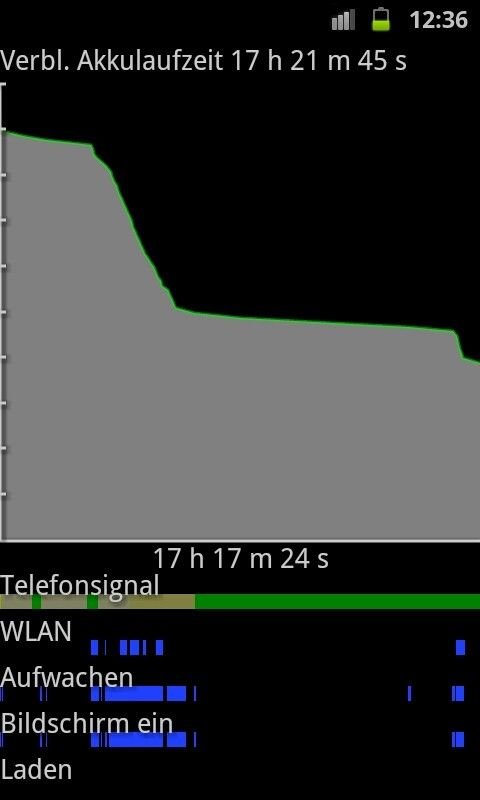

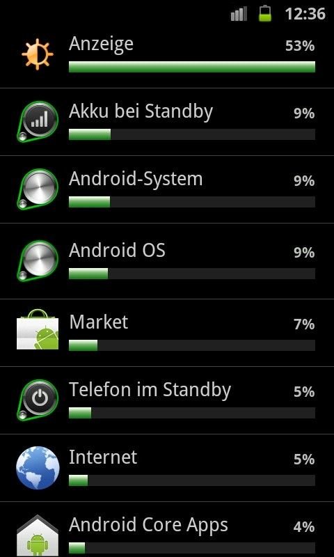

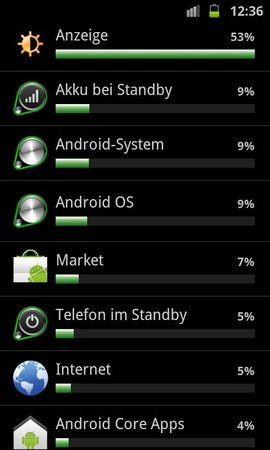

Ich finde es auch nicht normal wieviel das Display bei mir zieht! Es macht über 50% aus und das obwohl ich es auf die niedrigste Stufe gestellt habe.
50% ist noch relativ wenig. Das Display zieht nun mal den meisten Strom, im Gegensatz zu den anderen Komponenten. :)

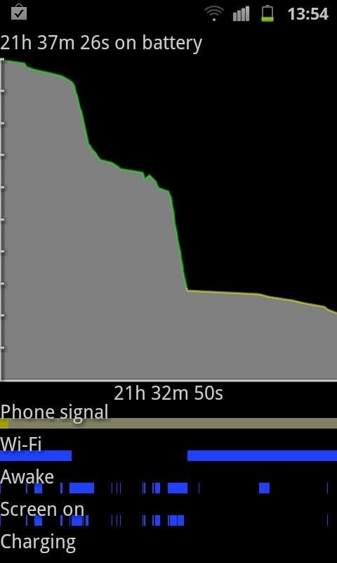

Leute es liegt definitiv an einem Firmware Fehler!
Ich hatte vor dem Update auf KE7 auch teilweise nach einem halben Tag nen leeren Akku!
mein jetztiger Akkustand nach dem gestrigen Update:
seit 21h 40m on battery
20% Restakku
Display 2h 23m an
davon ungefähr 1h Serien geschaut und die restliche Zeit gesurft
zusätzlich 1h 30m Musik gehört
genau so hab ich mir das vorgestellt mit dem Akku:thumbsup:
