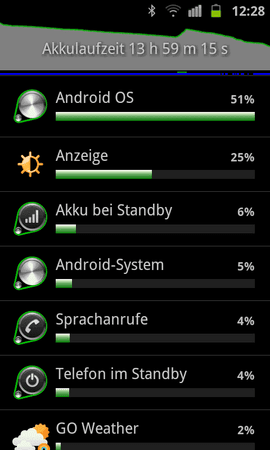

Habe das gleiche Problem wie crs8. Hab das S2 nun 2 Tage. Habe es gestern vorm Schlafen gehen voll aufgeladen und nach 8 Std war der Akku bei nu noch 75% - das schon hart find ich...
Find aber auch keinen großen Verbraucher. Wenn ich unter Einstellungen>Anwendungen>Akkuverbrauch schau, zeigt mir das Gerät an, das der Verbrauch von Android OS bei 51% liegt. Ist das viel oder im Rahmen? Danach kommt Anzeige mit 25%...
So siegte aus
genau, bei mir sieht das ähnlich aus
