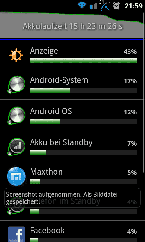

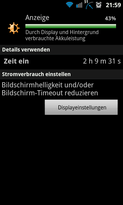

Kann es vielleicht sein das "Kaiten Mail" auch einen extremen Battery Drain verursacht?
jedes mailprogramm kann falschveingestellt, so etwas verursachen.
Ich bin nun absolut zufrieden mit LeoMar Revolution 2.6. Ich werde warscheinlich erst updaten wenn ICS da ist.
Was heißt falsch eingestellt? Mehr wie Konten einrichten und abschalten der Hintergrund Sync, ist da sowieso nicht nötig alles andere ist Standardeinstellung. Aber daher kann der Battery Drain nicht kommen.
