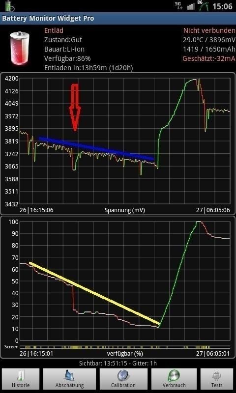

Mal eine Frage meinerseits....
Aufgrund dessen, daß das Battery Monitor Widget (BMW) beim SGS2 die mA-Daten nur daraus schätzt, wie schnell die %-Anzeige in Relation zur Zeit abfällt, sind in meinen Augen mA-Werte unter 20mA beim SGS2 nur genau, wenn das Handy 1-3 Stunden im Standby ist.
Das heißt, die BMW Schätzung nähert sich in der Zeit immer weiter an den realen Verbrauch in mA an. Da 1% aber schon 16mA sind, muß das Handy für 3 Stunden im Standby verbleiben, damit BMW mal Werte um 5mA anzeigt.
Ich habe relativ viele Apps drauf und komme im Standby nicht auf 5mA, weil bei mir zuviel Software rumwerkelt.
Ich frage mich, was ist der Standardverbrauch eines SGS2 im Auslieferugszustand, mit 3G aktiviert/deaktiviert?
Hat sich da schon mal jemand die Mühe gemacht und nach so einem langen Standby-Interval im BMW-Log geschaut, an welchen mA Wert sich das Log annähert?
Ich komme bei meiner aktuellen Konfiguration nicht unter 13mA, über 6h ermittelt.
Wobei man bei solch einem Test drauf achten muß, daß man das Handy vorher NICHT neugestartet hat, denn dann schätzt die %-Anzeige den Akkustand neu ein, was zur Folge haben kann, daß die %-Anzeige in den darauffolgenden Stunden unreal langsam sinkt. Siehe Bild, welches ich hier schon mal gepostet hatte. In dem Fall ist die BMW-mA-Schätzung dann total für den Arsch.
Rob
