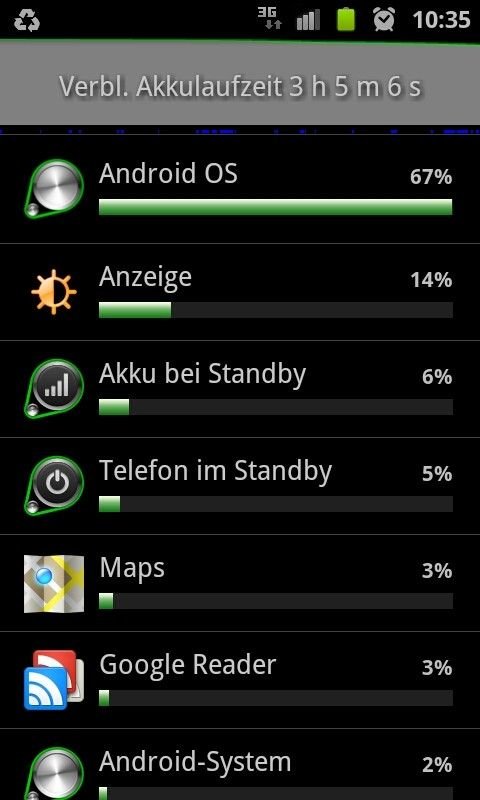

Bei mir steht bei Akkuverbrauch verbleibente Zeit 3h xxxxx und das Handy wurde über Nacht geladen, da stimmt doch was nicht? Anzeigebug? Habe auch mal ein Bild angehängt.
Habe die letzte Zeit auch Akkuprobleme, also er hält nur noch von ca. 07 Uhr -18 Uhr bei nicht intensiver Nutzung, denke aber das lag an Go Launcher, den ich jetzt gelöscht habe, leider.
Das heist verblichene Zeit also verbrauchte Zeit seit aufladen
Oh F... echt, na dann. :) thx

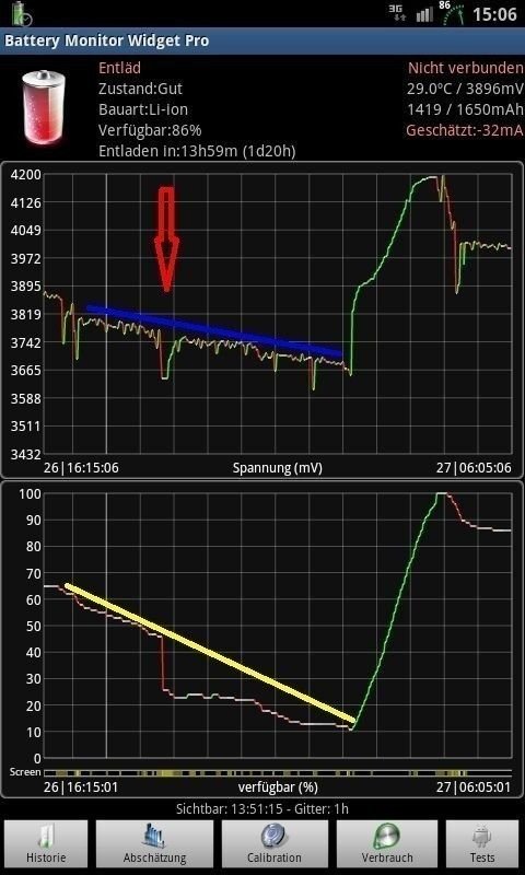

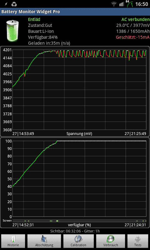

Daß die %-Anzeige beim SGS2 auch bei angestecktem Ladegerät ein paar % abfallen kann, liegt an dem Akku-System des SGS2. Es ist bei diesem System normal, daß da ab und an mal eine etwas ungenaue %-Anzeige auftritt. Da müßt ihr keine Ursache finden.
Das Handy lädt den Akku, Akku ist voll, Strom in den Akku wird abgestellt.
Jetzt sinkt die Akkuspannung etwas (auch normal) und die %-Anzeige zeigt das beim SGS2 eben (leider) an. Das tritt bei anderen Geräten genauso auf, nur lügt bei anderen Geräten die Akkuelektronik dem User 100% vor, damit der User nicht irritiert ist. Die Spannung fällt genauso leicht ab um ein paar mV ab, was ein paar % sind, ab.
Sinkt sie unter einen bestimmten Wert, schaltet das Handy den Ladestrom wieder an, und er wird wieder auf volle Spannung geladen.
Die %-Anzeige ist eh ungenau, die braucht man nicht auf den 1% genau nehmen. Geht mal von einer Genauigkeit von 5-20% aus.
Siehe schon öfter geposteten Screenshoot, wie sehr die %-Anzeige manchmal daneben liegt.
Seht die %-Anzeige einfach als groben Richtwert und alles ist gut.
Weiterer Link dazu: Warum die Akku-Anzeige von Smartphones lügt und warum das gut ist
Das "Problem" hier beim SGS2 ist also, es lügt nicht so gut wie andere Handys und die %-Anzeige liegt öfter mal etwas weiter daneben als bei anderen Handys.
Edit: Dazu noch ein weiterer Screenshoot, in dem man das Pendeln / die Erhaltungsladung um die 100% rum gut sehen kann. Wenns ihr's also ganz genau _wollt_, müßte die %-Anzeige mit der Spannung mitpendeln. Tut die aber aus oben genannten Gründen (meistens) nicht.
PS: Screens+Text können, wenn gewünscht, in der FAQ genutzt werden.
Rob
