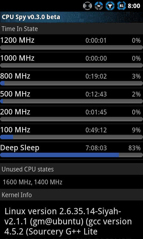

also habe den Deamon ausprobiert und bin nicht so zufrieden gewesen!
Habe mit SpyCPU nachgeschaut und O/C Deamon kommt nicht auf 100MHz runter und auch nicht in den Deepsleep.
Von daher bin ich wieder zurück zu SetCPU :)

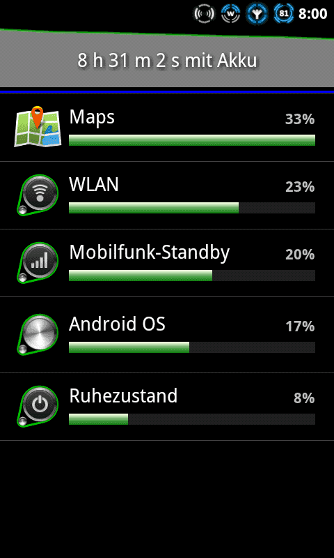

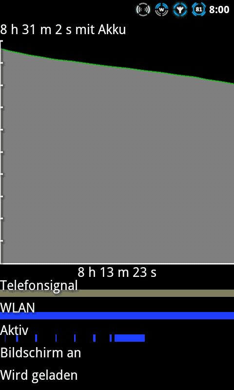

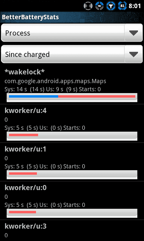

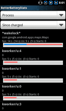

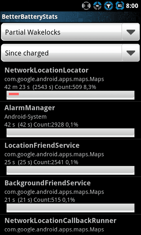

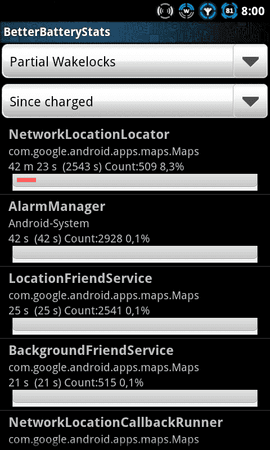

so hab über nacht getestet, was sagt ihr dazu?
Aha. Und sagste uns auch noch, wieviel % Du verloren hast in der Zeit?
mh das hab ich gestern abend nicht geschaut.
Aber in der nacht davor ( habe morgens vergessen die screenshots zu machen) waren es 15%.

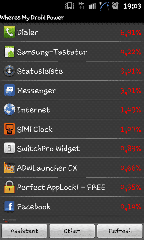

BigBubby schrieb:
8% geht noch. Warum der seit 2.3.4 so hoch ist, wissne wir allerdings nicht. Kann sein, dass android dienste neu aufgeteilt hat und jetzt mehr unter dialer fällt.
Heute habe ich z.b keine einzige sms versendet und auch keinen anruf. dialer liegt trotzdem bei 7%
Da muss doch was am akku saugn -.-
bitte um hilfe... :D
mfg
