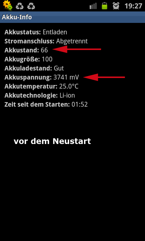

Thomas_ schrieb:

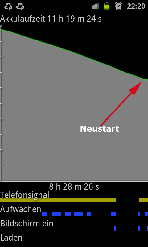

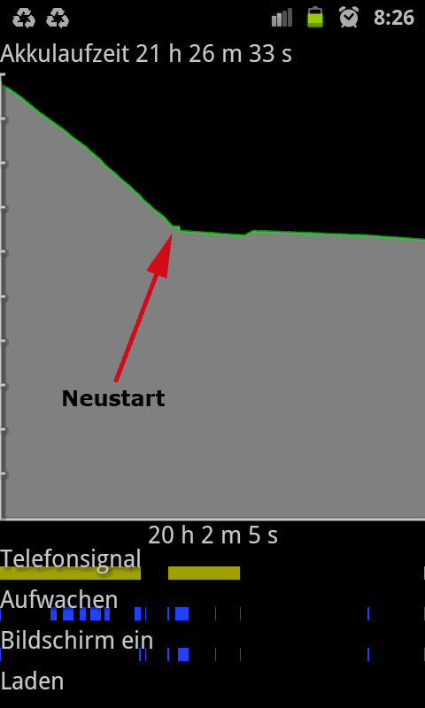

Ja, genau das habe ich gemacht und vor ca.25min wieder eingeschaltet...
Hier noch einige Bilder dazu(das rechts gehört eigentlich an erster Stelle).
Vor dem Neustart fällt die Kurve sehr stark obwohl erkennbar keine Apps laufen. Nach dem Neustart fällt die Kurve erheblich weniger, ähnlich war es vor dem Aufladen auf 100%.

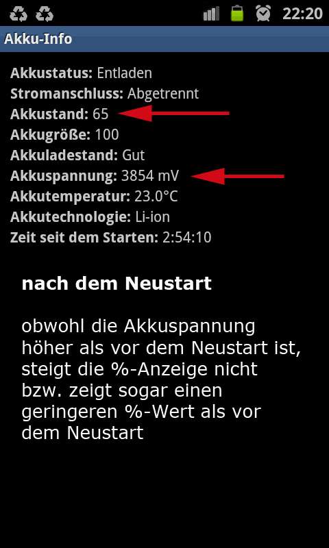

Von einem Ansteigen der %-Anzeige nach dem Neustart ist nichts erkennbar, sie ist um 1% gefallen und dass, obwohl die Akkuspannung um 110mV angestiegen ist. Es ist also hier nicht erkennbar, dass die %-Anzeige von der Akkuspannung abgeleitet wird.
66%/3741mV vor dem Neustart
65%/3854mV nach dem Neustart

Richtig. Genau das was ich beschrieben hatte. und wo ist das problem?
P.S. man sieht dass der Akku sich korrigiert etwas später, wo es wieder hochgeht...

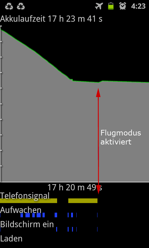

BigBubby schrieb:
...man sieht dass der Akku sich korrigiert etwas später, wo es wieder hochgeht...
Du meinst sicher die Stelle wo der Flugmodus eingeschaltet wurde oder?
Vorher, beim Einschalten von GSM, ist ein ähnlicher Knick nach unten.
Reaktionen: Chinno
Ich denke, er meint den kleinen Huckel nach oben, ca. 2-3 Zentimeter oder so rechts nach dem "Neustart". Da geht die Linie ein ganz kleines bisschen wieder nach oben...

blowy666 schrieb:
...rechts nach dem "Neustart". Da geht die Linie ein ganz kleines bisschen wieder nach oben...

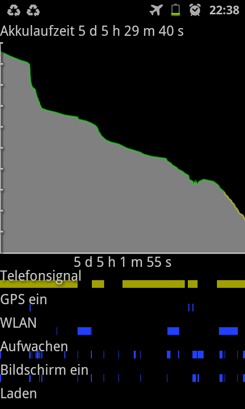

Das ist die Stelle wo durch die Aktivierung des Flugmodus der Akkustrom etwas runter geht.

DerMeilenstein schrieb:
Mich würde ja mal interessieren wie die blaue Line bei aufwachen eigentlich standartmäßig aussehen sollte...
So sah es hier aus als das S2 ohne Ladung über mehrere Tage lief.

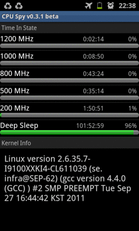

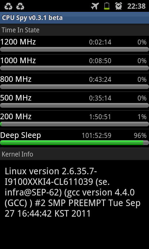

Kurzer Zwischen-Stand von mir:
heute über nach (9h 10min) nur 6% Akku drain.
Auch DeepSleep nun 96%
