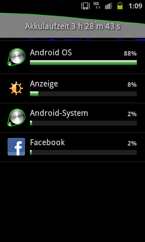

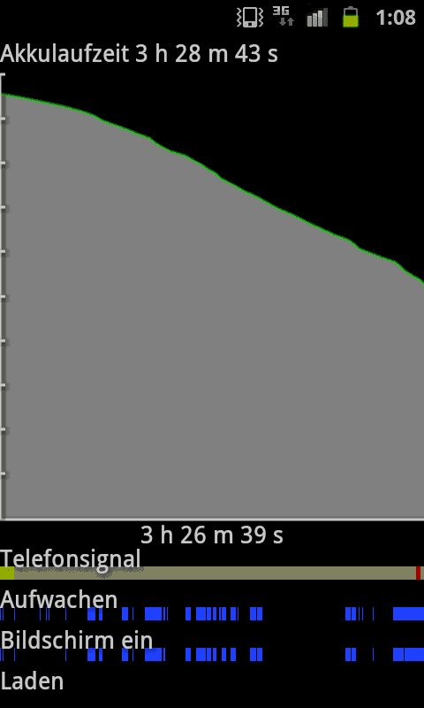

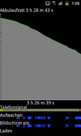

Ich lass mein Handy über Nachts im Flugmodus laufen weil ich den Wecker benutze. Am nächsten Morgen ist dann in der Batterieanzeige die ganze Nacht über unter "Aufwachen" ein blauer Balken. Ist das normal?
Nach einer Nacht (ca. 9 Stunden) hat sich der Ladestand vom Akku allerdings nur so um 3% verringert. Ist das ganz normal oder wären das noch weniger wenn das Handy nicht permanent "wach" wäre?

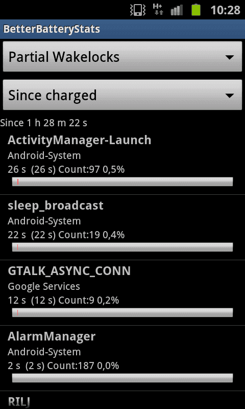

Habe mir BetterBateryStats geladen und hätte nun gerne gewußt, was unter "process" die roten und blauen Balken bedeuten? Was bedeutet die Abkürzung Us?
Danke für die Hilfe im voraus?

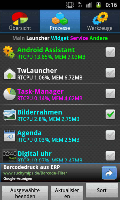

Greenroom. installiere bitte betterbatterystats. gibt es gratis im xda forum.
Auch wäre es sinnboll bei android assisten alles zu zeigen und nicht nur die ersten paar.
Dann schauen wir mal weiter, was es ist.

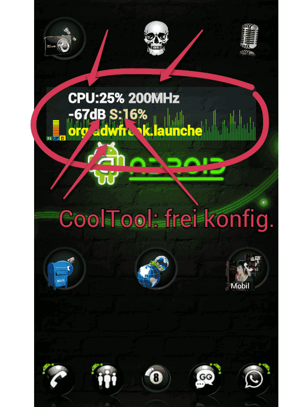

Solltest Du busybox installiert haben, ist CoolTool auch hervorragend geeignet die gerade laufenden Anwendungen zu überwachen. Frisst viel Akku während es läuft, aber Du kannst alle Abfragen manuell einstellen und "overleigh" live überwachen lassen-samt Grafiken!
https://play.google.com/store/apps/details?id=ds.cpuoverlay
Schöne Seite mit Video und vielen Infos zu der App.

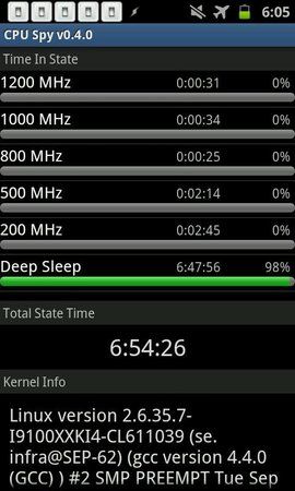

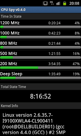

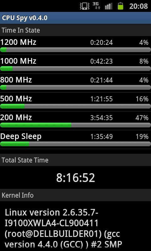

Also dieses Smartphone macht mich fertig. Einfach so, ohne groß was gemacht zu haben, habe ich nach Monaten erhebliche Akku Probleme.
Heute Nacht ein weiterer Test: vor dem Schlafen gehen habe ich das Protokoll von CPU Spy gelöscht. Am Morgen dann 7% nach 7 Stunden Akku verloren obwohl das Phone im Flugmodus war. Keine verdächtigen Dienste oder Apps sind gelaufen. Das Smartphone war zu 98% im Deep sleep. Eigentlich ein sehr guter Wert. Ich glaube, dass da was mit dem Akku selbst ist. Vielleicht insofern kaputt als dass er nicht mehr voll geladen wird. Ich weiß mir jedenfalls keinen Rat mehr...

1% pro stunde ist vollkommen im Rahmen mit StockRom.
Völlig normaler Wert . Es könnte vielleicht sein, daß im laufenden Betrieb viel an der Netzabfrage/ -suche hängen bleibt. Hast Du kritischen Empfang? Eventuell e-plus mit "H" in der oberen Anzeige? Schlechte WLan Verbindung? Das soll ja gemein am Akku ziehen. Ist Dein Akku richtig kalibriert? Tausch den Akku mal mit einem Kollegen, damit Du die Hardeware-Komponente ausschließen kannst.

Meine Akkulaufzeit hat sich um Faktor 3-4 verschlechtert, und zwar in jeder Situation:
Flugmodus: von 0-2% auf nun 7% in 7h
Handy Standby mit Mobilfunk an: von 1% die Stunde auf 3-4% die Stunde
komischerweise habe ich eine "relativ" lange Akkulaufzeit, wenn ich das Handy an habe - oder anders rum ausgedrückt: Die Akkulaufzeit hat sich im Betrieb des Smartphones (wenn Display an ist) nicht wesentlich zu früher verschlechtert, was wiederum entgegen meiner Theorie mit defektem Akku spricht. Echt komisch.
Bei mir war es schonmal nicht Angry Birds. Hab heute Nacht "nur" 24% verloren.
Display stand auf 4,5 Stunden. Nicht verdächtiges in Wakelocks (BBS),CPUSpy und Traffic Monitor :(
Mal schauen was busybox oder cooltool vielleicht noch bringen.
Hier kannst alles selbst einstellen und überwachen. Schalte Dein Screen mal nicht aus (Timeout verlängern) und kuck was so abgeht. Fördert manchmal einiges zu Tage, wenn man weiss, in welche Richtung man suchen muss. Overleigh -> deswegen immer sichtbar

Übrigens bringt betterbatterystats mit "partial wakeloks" "since charge" natürlich nichts, wenn du gerade geladen hast. wie die auswahl "since charge" schon sagt, stehen da nur sachen seit dem letzten Laden. Also abends laden (und abstecken), dann CPU Spy noch reseten und morgens als erstes screenshots machen (Und dann bitte von allen teilen und nicht nur den ersten in der Liste).
