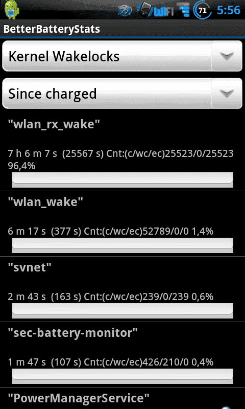

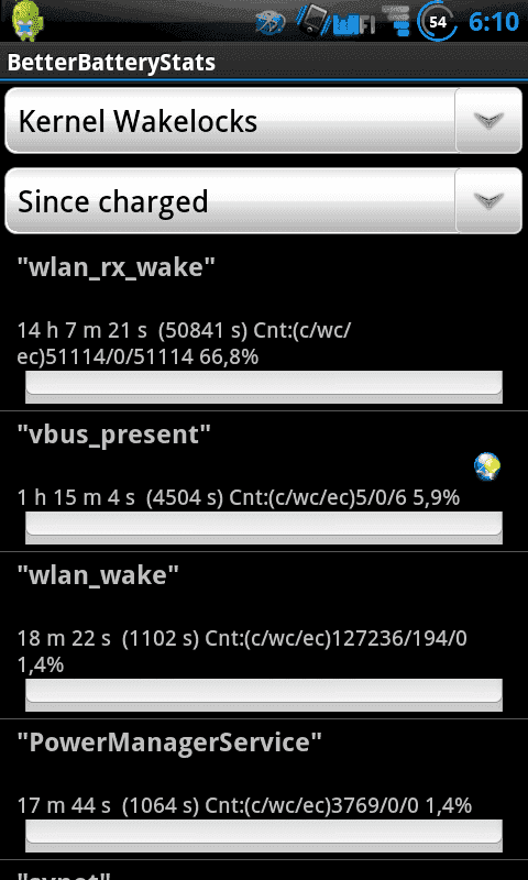

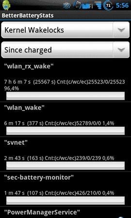

ich weiß echt nicht mehr weiter.
hab nix besonderes getan, außer mal mittags wieder angry birds gespielt, was damit doch nicht zu tun haben kann.
über nacht wieder um die 35% verloren.
das handy aufgeweckt morgens und direkt nen screenshot gemacht. da frag ich mich, warum da schon einiges längere zeit an ist.
DS hat es überhaupt nicht gemacht, fast komplett auf 200MHz, rest noch mehr. DS mit 0 sekunden.
Beim Particial Wakelooks war alles ruhig.

ICh bin nun wirklich kein Experte auf dem Gebiet des "BetterBatteryStats lesen", aber "wlan_rx_wake" klingt für mich nach Receive. Dein S2 empfängt permanent irgendwas übers WLAN, und wenn es nur "Hallo, ist da jemand?"-Pings vom WLAN-Router sind. Dann wärs auch kein Wunder, dass es keinen Deepsleep macht.
http://rootzwiki.com/topic/16134-kernel-wakelock-wlan-rx-wake/
Der Thread vermutet DHCP-Queries als Ursache. Abhilfe wäre z.B. fixe IP-Adressen zu vergeben.

Statische IP hört sich gut, hab ich mal eingestellt und auch die Benachrichtungsoption ausgemacht, ob ein neues Wlan verfügbar ist.
Allerdings hat es sich vorhin eine eine IP gezogen und die bekomm ich trotz statischer IP nicht weg. er hat sich xxxx.2 gezogen, eingestellt hab ich xxxx.8.
Auch nach einem Reboot hat sich das nicht geändert.
@antisocial: am kernel kann es nicht liegen, da ich den auch schon letztens gewechselt habe, da es hieß der siyah x.x.3 oder so sei buggy. wenn man nach rx_wake sucht findet man viel, aber ich finde nicht eine einzige lösung dafür.
ich hab es ja nicht jede nacht, ich könnte auch wlan ausschalten nachts, aber tagsüber is es an wegen whatsapp etc. und würde dann auch den akku leer saugen.
noch hab ich bereitschaft, da kann ich keinen wipe machen, würds auch ungern machen. hab echt schon etliche apps deinstalliert und immer noch diese probleme. ohne dieses eine problem hält der akku echt ewig.
Langt es eigentlich dem SGS2 eine feste IP zu geben oder müsste ich DHCP auch am Router deaktivieren ?
Andere die mit ihrem Handy an meinem Router hängen haben dieses Problem nicht, da muss es doch auch einen Grund für geben.
