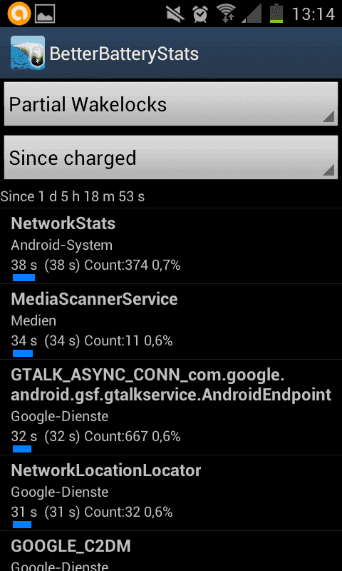

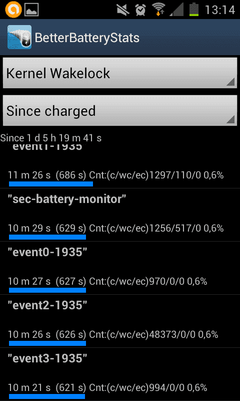

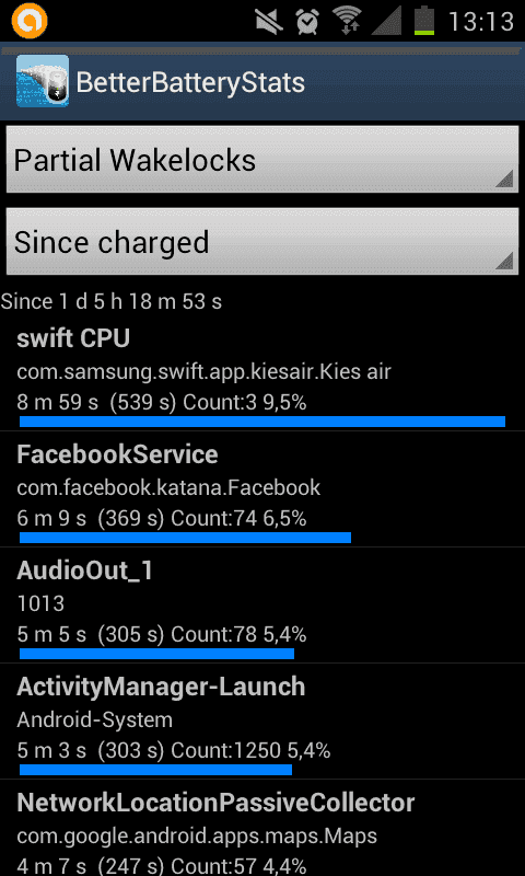

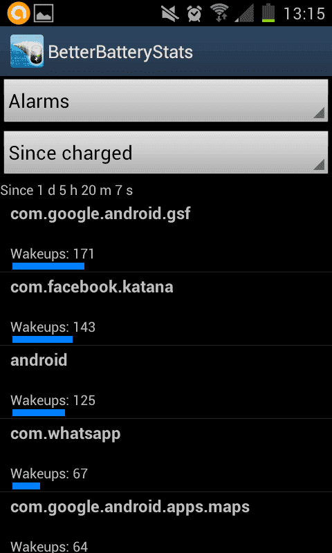

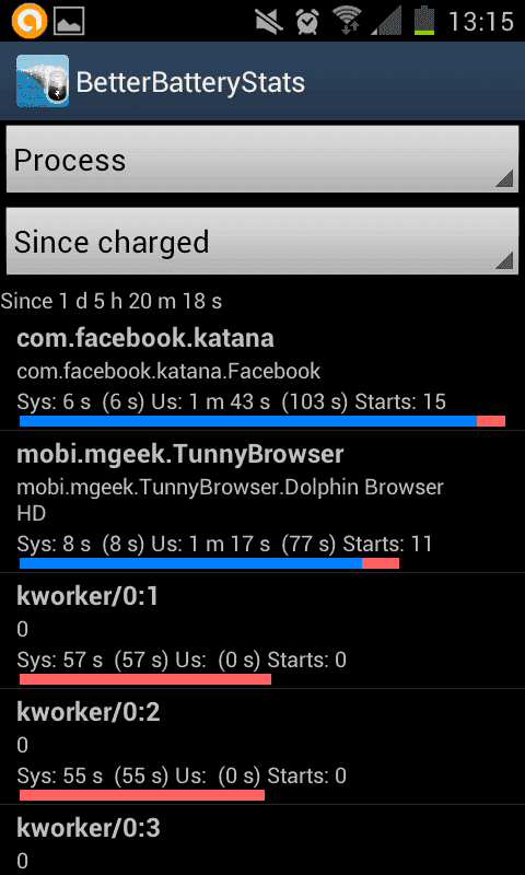

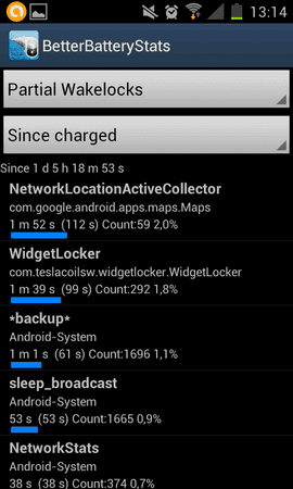

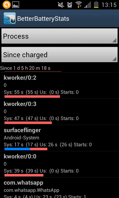

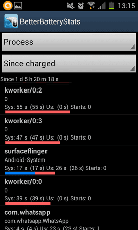

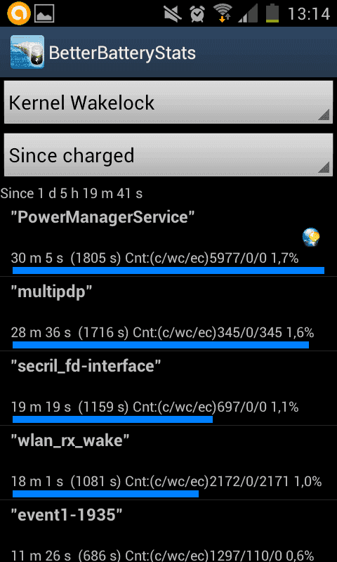

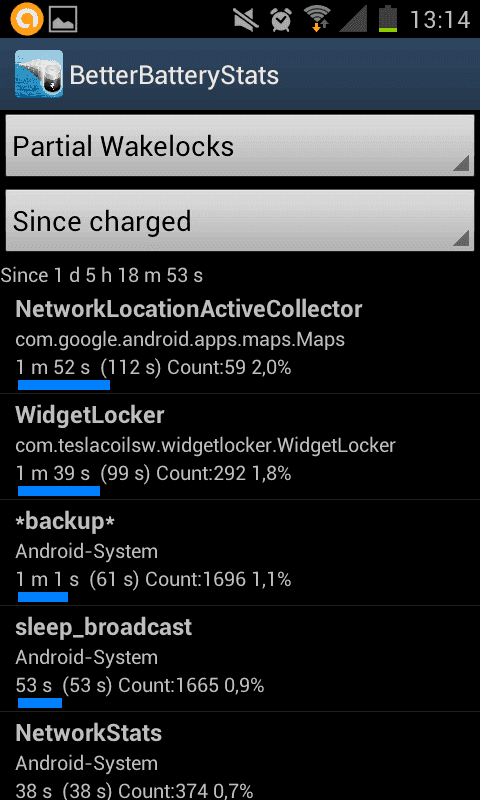

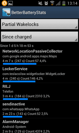

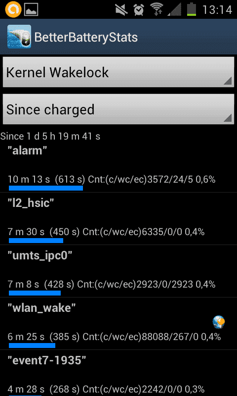

Also ich hab jetzt mal nachdem mein Akku leer gelaufen ist von allem nen Screenshot gemacht und den Log gespeichert...
Ich hoffe mir kann jemand helfen was mein handy auch ohne ScreenOn öffnet

@EroE
wie du siehst ist der hauptverursacher deiner wakelocks "swift CPU". Um ehrlich zu sein kenne ich dies nicht, wie ich aber rauslesen kann hat das iwas mit KIES zu tun.
Wenn du Kies sowieso nciht verwendest, würde ich mal die KIES Apps auf deinem gerät deiinstallieren. ich verwende KIES nicht und hab deshalba uch keine kies apps auf dem gerät. hatte diesen eintrag noch nie. und da er der hauptauslöser deiner Wakelocks ist, würde ich das schonmal in erwägung ziehen.
2. Verursacher ist facebook. was soll man da sagen. ist ein extremer resourcen fresser, da er ständig aktualisiert. sollte eingedämmt werden können, indem man die push funktionen ausschaltet.
3. ist der AUDIOOut_1. Der kann minimiert werden, wenn man die "Touch sounds" und "Screen Lock" Sounds deaktiviert. Wobei sie dann noch immer nicht weg sind.
ich glaube alle Audio eingänge laufen über diesen log. also wenn dein phone im DS Mode ist und du erhälst ne nachricht/anruf mit ton, läuft es auch darüber.
denn ich habe alle diese system töne aus, habe diese logs von AudioOut_1 trotzdem.
4. der letzte etwas hohe ist die maps. hast du Latitude aktiviert? Wenn ja würde ich die ausmachen bzw. abmelden. wüsste nicht wozu man das braucht. wenn du es nicht brauchst, undbedingt ausmachen bzw abmelden ;)
der rest ist eigentlich mehr oder weniger ok. widgetlocker etc. wenn du das laufen haben möchtest, musst du halt damit leben :D
EDIT:
Wifi On (): 1 d 5 h 18 m 31 s (105511 s) Ratio: 100,0% ----> LOL, brauchst du den wifi immer auf ON zu setzen? Wenn nicht würde ich es ausschalten. verursacht zwar keine wakelocks, aber auf den akkuverbracuh hat es schon recht einfluss
Deep Sleep (): 1 d 26 m 27 s (87987 s) Ratio: 83,2% ---> Wenn du obengenannte tips umsetzten willst/kannst, dann sollte der schon etwas raufgehen ;) obwohl du das gerät wahrscheinlich ja schon veerwendet hast. es waren ja nicht 4 1/2 unerwünschte wakelocks ;)
also zu 1...das kies is nicht immer da ;) nur jetzt weil ich die letzten 2 tage viel über kies air gemacht hab :p darum isses drin^^ is aber inziwschen schon runter gegangen ;)
2 Facebook: Push ist aus und die Sync von Kontakten auch :( einzig was ich an hab is das FB Chat App... (hab noch nicht die neue 1.9.1 drauf)
3 Beide sachen sind seit ich auf 4.0.3 geupdated hab aus ;)
4 Also beim letzten mal wars noch deaktiviert müsst ich nochmal nachschauen (habs auch nie aktiviert bzw maps verwendet danach)
Wlan hab ich immer an weil ich so ziemlich den ganzen tag in irgendwelchen Wlan Netzen bin xD
alles ziemlich strange :/
EDIT: Kann ich Latitude iwie deinstallieren/deaktivieren mit Titanium?!

1. gut. ich verwende KIES eben nicht darum ist das bei mir runter. Wozu brauchst du KIES? Ich empfehle dir ODIN. und snycen, naja, mit titanium backup und gmail braucht man auch kein sync über kies ;)
2. kann da nicht weiterhelfen, da ich (zum glück) nicht bei facebook bin
3. wie gesagt, audioout_1 wirste immer wakelocks haben. auch wenn die zwei aus sind. siehe oben meine meinung warum ;)
4. ok. ne latitude löschen/deinstallieren geht nicht meines wissens nach. ausser du deinstallierst Maps komplett, dann müsste latitude auch weg sein. da ich maps oft verwende kommt dies bei mir nicht in frage. latitude kann unter maps -> einstellungen abgemeldet werden.
wlan imemr ein, nagut... wenn du ständig online bist und immer wlan netz zur verfügung hast, ist dies natürlich akkusparender als über UMTS. ansonsten nicht.
