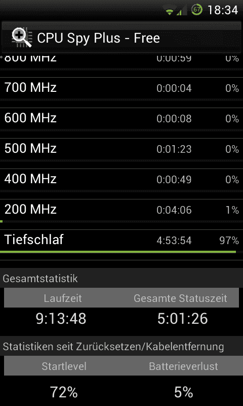

Wollte euch dies mal mitteilen.
Mein Handy war irgendwo im Nirwana ;)
CM10 finnq_ builds, neuster Siyah.
Kein OC/UV
max freq 800. Gov; pegasuq / sheduler; cfq
Kein Push, kein sync. WLAN ON
Hab auch über die nacht mal nen Test gemacht :p
7h lang -> immer noch 100% -> 99,2% DeepSleep =)
Stock 4.0.4 -> Siyah!
Grüße
