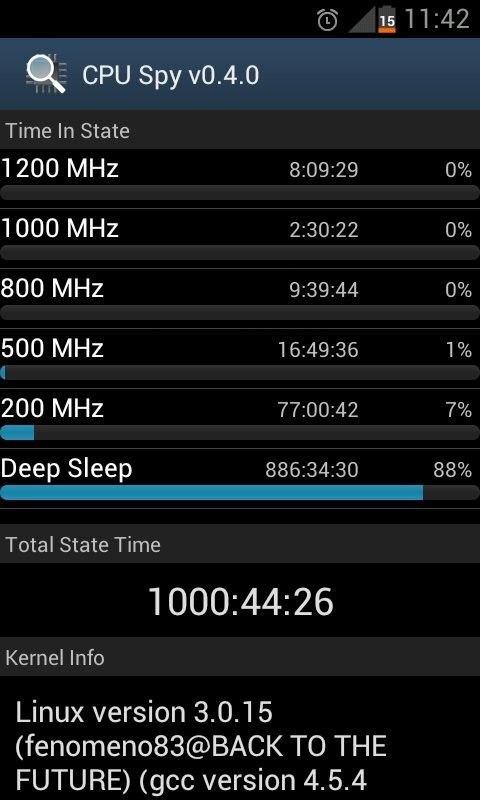

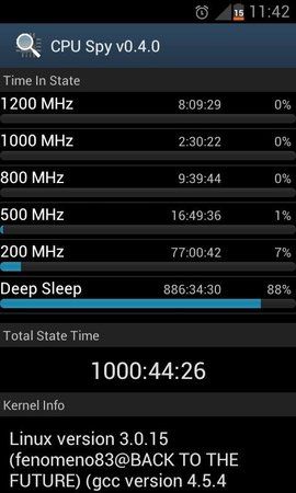

Handy wochenlang laufen zu lassen ist sicher machbar. Wenn das ROM mitspielt :)
Ich habe die Erfahrung gemacht, dass nach einem Reboot alles flüssiger und sparsamer läuft.

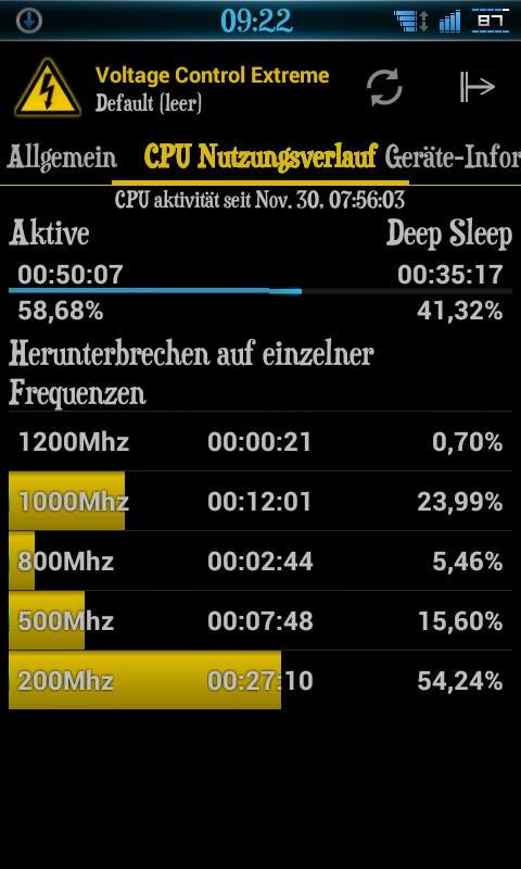

ist das so ok??kann Mann auch im alltag mit 800 fahren?was sind negativ punkte,versteh die app nicht so ganz !
was genau lese ich immer mit diesem deepsleep??
wanamlite v13-xxlsj-philz 3.65
Steveria dir fehlt komplett deepsleep. Unter 200Mhz sollte noch ein DS sein, wobei ich das tool nicht kenne und daher nicht weiß, ob es den anzeigt.
@Monate lang laufen lassen:
Ja das kann man natürlich.
Es ging eher dadrum, dass CPU Spy nach dem aufladen resettet werden muss, da die Anzeige sonst nicht viel aussagt. Du hast dein Handy ja nicht einen Monat an ohne es zu laden.
Während des ladens geht das handy aber nie in Deepsleep, weshalb da dann 8h 200Mhz mehr auftauchen, die null aussage haben ;)

@BigBubby: Das DS scheint oben zu sein (glaube die 41%). Wobei ich bei dem Tool auch nicht wirklich durchblicke. Total unübersichtlich :/
@steveria entweder du spielst zuviel an deim handy rum oder es läuft was im hintergrund ;)
das tool is echt unübersichtlich ... ich würde dir cpu spy empfehlen das is besser und übersichtlicher ;)
dazu kommts drauf an wieviele apps du installiert hast und was die alles im hintergrund machen ;)
ich würd das einfach mal ne woche auf den gleichen einstellungen lassen und erst danach ein fazit ziehen...wenn du jeden tag iwas umstellst ist es klar das du keine übersicht über den tatsächlichen verbrauch hast ;)
zudem kannst du mit BBS (BetterBateryStats) sehr gut erkennen was bei dir wakelocks verursacht ;)
